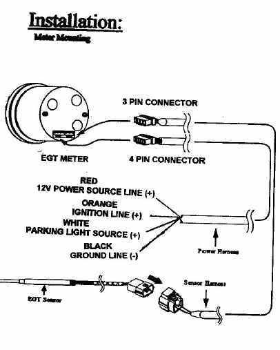

witam!
podepne się pod temat, mam dokładnie taki wskaźnik greddy jak jest zobrazowany na schemacie powyżej. Wskaźnik dostałem od znajomego ale żadnej centralki w zestawie nie było. Wszystko podpiąłem jak na schemacie, nową termopare kupiłem, która ma dwa przewody: biały i czarny. Jak to podpiąc do wskaźnika, żeby temp pokazywało??
Janeczi
post Mon, 11 Jun 2007 - 19:14
Skąd: w-wa
nieaktualne, wszystko bangla jak trza, poprostu miałem przebitke w przewodzie od sondy, pzdr
