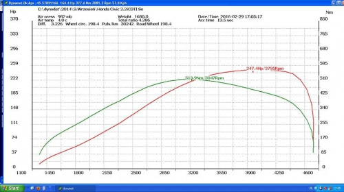

Sam program spokojnie i bezpiecznie 180/400, mozna czasem ciutke wiecej. Z coolerem nie wiem jak jest w CRV ale w Civie jest malutki i do tego side-mount. Po wymianie na duzego fronta mozna atakowac 200-210PS. Ograniczeniem na pewno bedzie naped, a dokladnie sprzeglo, ktore potrafi sie slizgac nawet na serii. Ponoc po ktoryms roku poprawili sprzegla i wytrzymuja dluzej. Przy FWD opcja jest tez zalozenie mocniejszego sprzegla z Accorda Type-S, do CRV nie wiem czy ten myk podejdzie.
O naped 4x4 jako taki bym sie nie martwil - to jest sprzeglo wiskotyczne i przekazuje ograniczona ilosc momentu na tyl. Nadmiar raczej i tak trafi na przod.

Na seryjnym turbo + FMIC
Ogólnie więcej ciężko zrobić, wine ponosi za to konstrukcja turbosprężarki, mały wirnik wydechowy.
Robiłem jeszcze jakąś CRV na hybrydzie ale 220KM było max a też zaczynało podkapcać i rowniez pozostał wynik na poziomie 215KM bez dymu.

FMIC + dp + hybryda w civicu

Z tego co piszecie FMIC+dp i mamy ciut ponad 200KM.
Potem wąskim gardłem jest turbo, jakis konkretny model polecacie czy lepiej robić hybryde powiększając wirnik wydechowy?

Szkoda tylko, że przy +420 układ przeniesienia napędu przestaje sobie radzić...
IMO FMIC+program to złoty środek i ja bym nic więcej przy tym aucie nie grzebał tongue.gif
