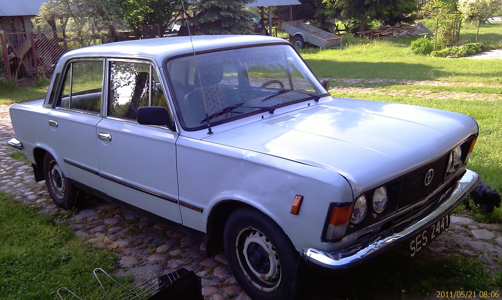

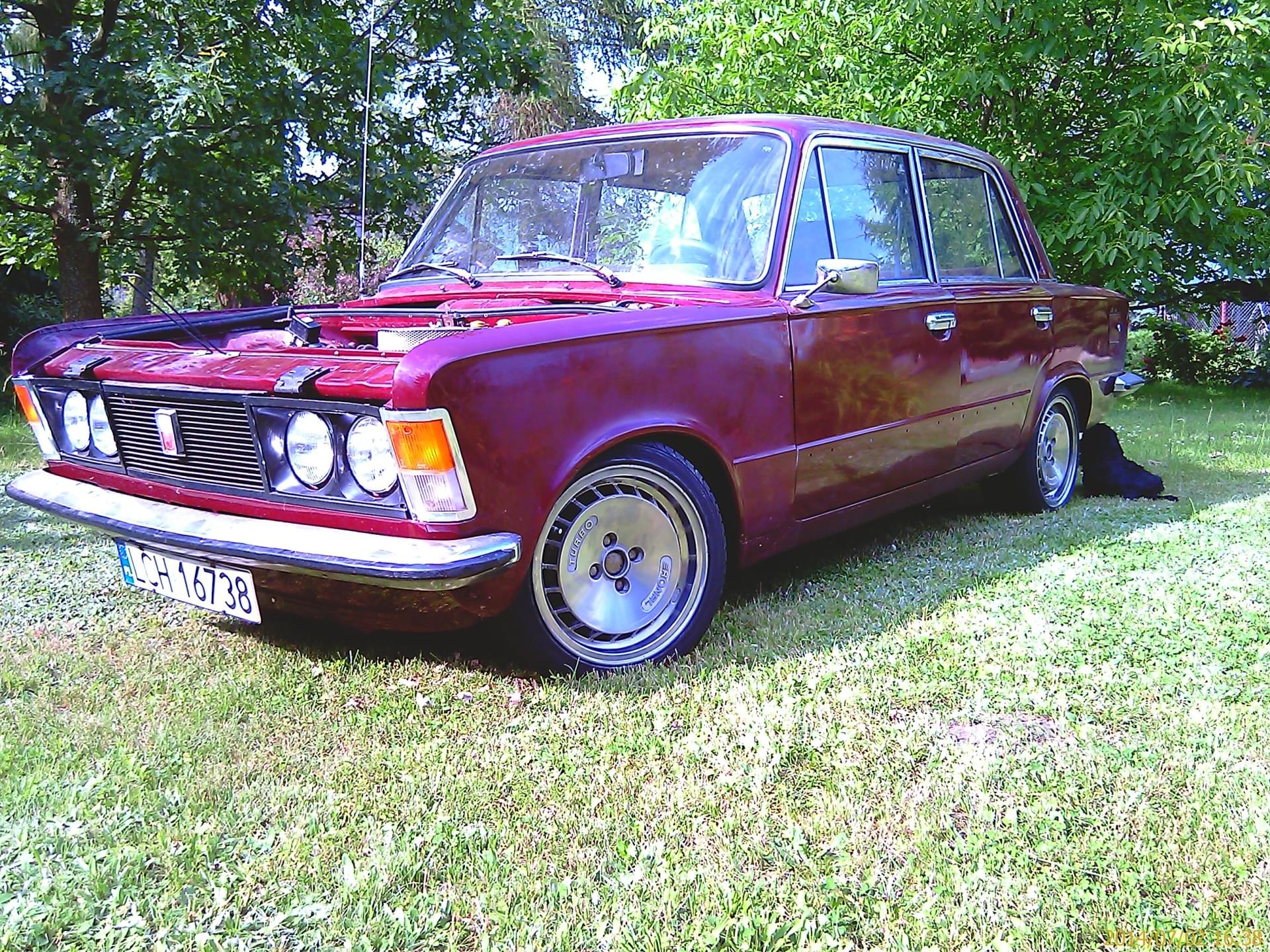

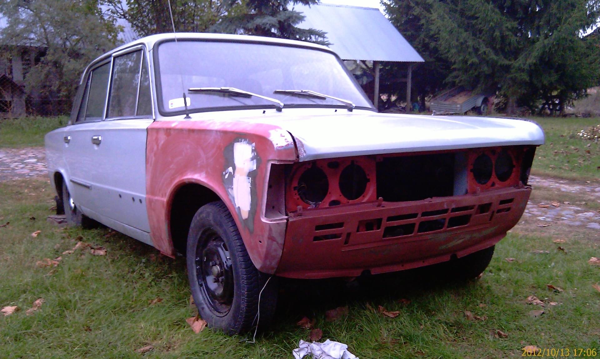

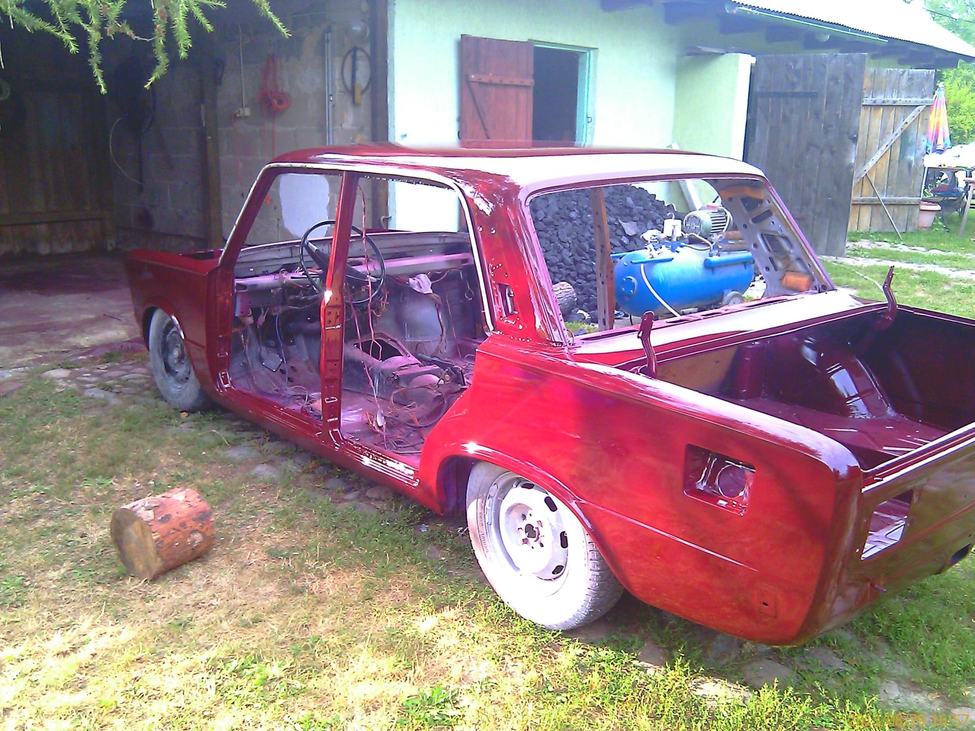

Fiata kupiłem na swoje 18 urodziny. Lekko miał pogięty błotnik, zderzak, oraz pas przedni. Pojeździłem nim w takim stanie dokładnie rok. W tym czasie było kilka niewielkich zmian, naprawy doraźne. Po roku postanowiłem zrobić remont, wymienić błotniki i pas przedni. Zaczęło się wszystko niewinnie. Bardzo wtedy mi się podobały auta na glebie, więc i to samo chciałem zrobić ze swoim. Postanowiłem także zmienić kolor, oraz postarzyć auto do lat 76-79. Po drodze wpadł silnik 2.0 DOHC od Fiata 132. 2 lata zajął mi remont auta. W tym roku pojeździłem nim na wiosnę. Od bardzo dawna podobały mi się silniki 5 cylindrowe. Najpierw chciałem włożyć silnik od Fiata Coupe 20VT, lecz po porównaniu go z jednostką Volvo wypadał gorzej. W październiku kupiłem Volvo 850 T5 z zamiarem przełożenia silnika do mojego Fiata. Po drodze przewinęło się dużo koncepcji. Jeśli chodzi o wygląd to ma być to typowy sleeper.

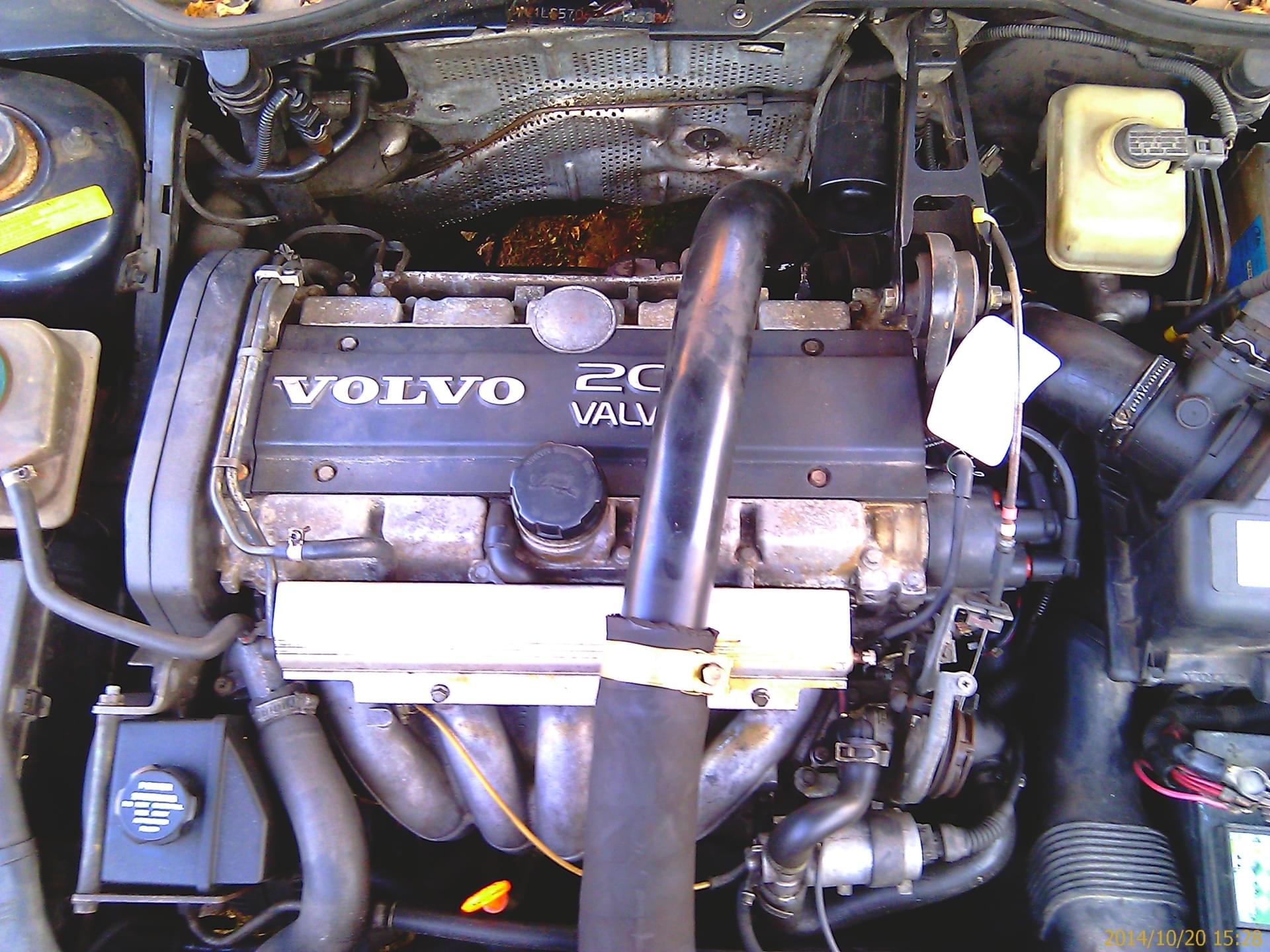

Silnik:
2.3 B5234T od Volvo 850T5
Układ dolotowy:

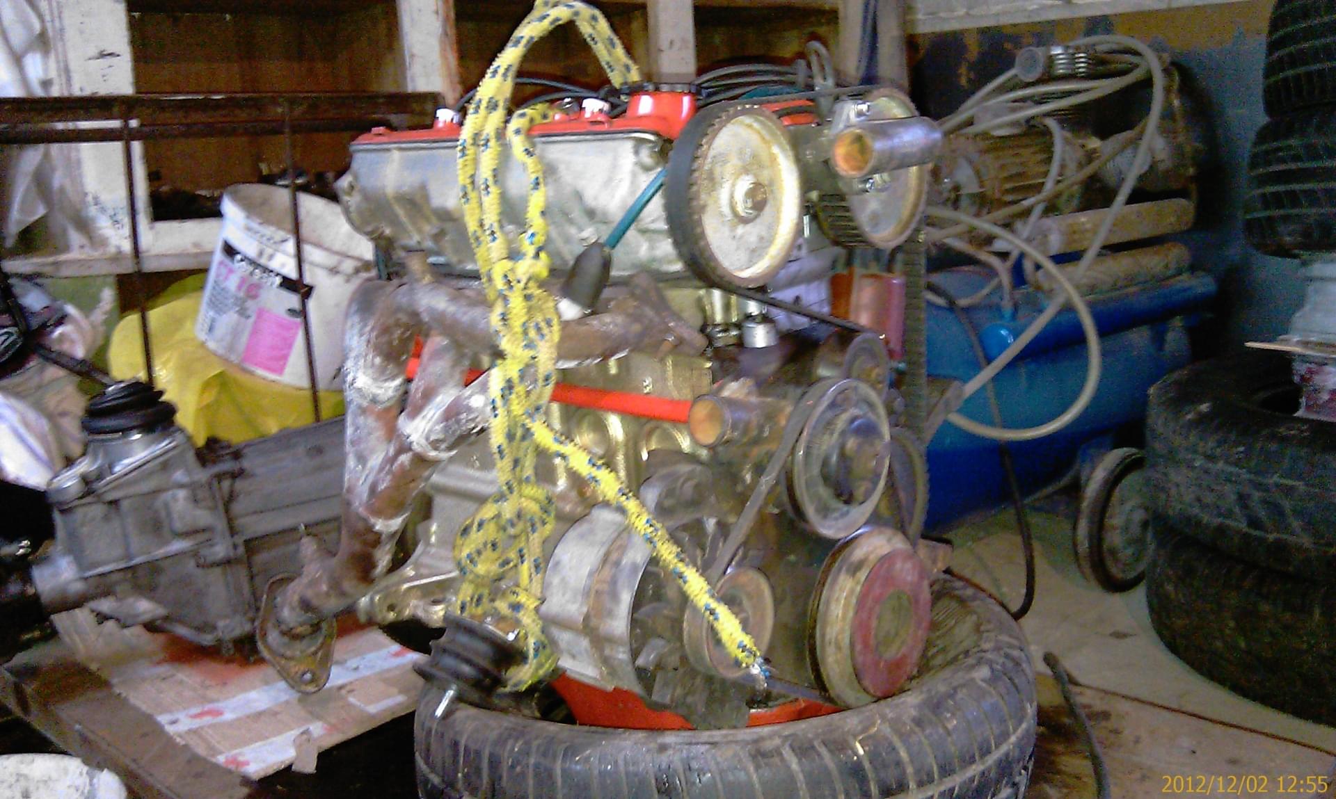

Czemu zaciski od BMW a nie od Fiata? w 20VT też jest czterotłok Brembo

Silniki Fiata miały problem z ciśnieniem oleju, często było za niskie.

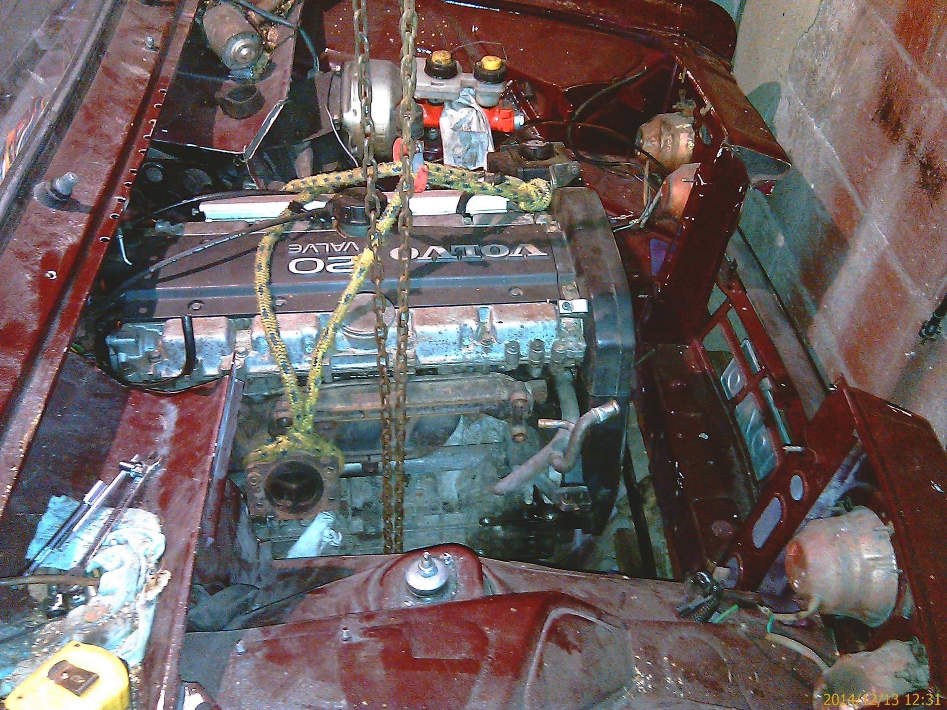

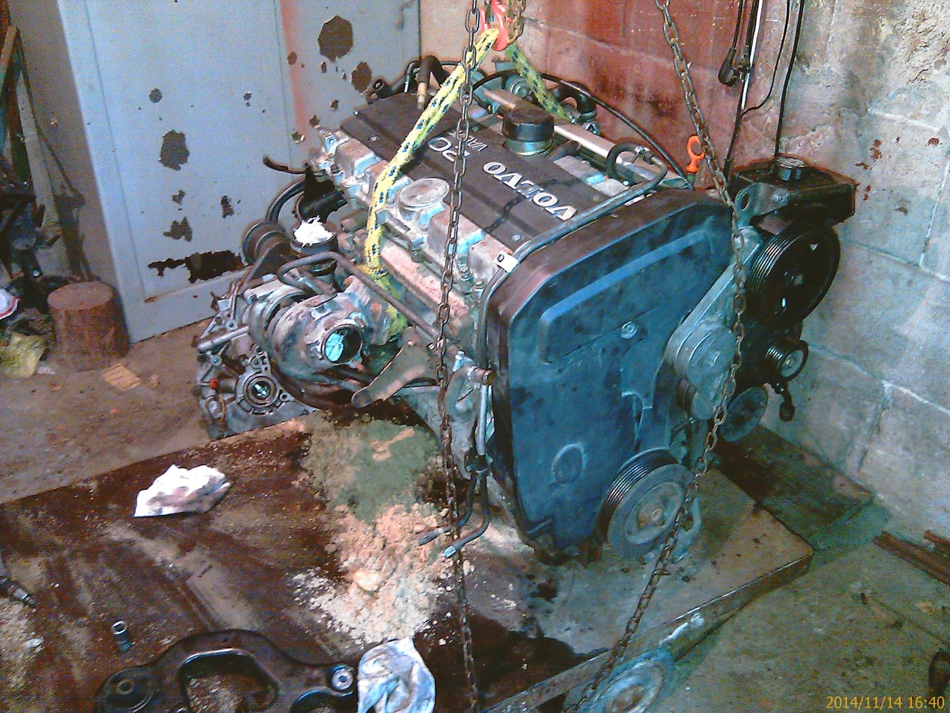

Silnik Volvo był montowany wzdłużnie w 850 AWD, seryjna chłodnica oleju, turbina chłodzona wodą(chłodzenia oleju, oraz turbiny nie jestem pewien czy było w Fiacie czy też nie).
Volvo jest bardziej wytrzymałą jednostką jak ta od Fiata. Kolektor wydechowy jest po prawej stronie, więc nie bedę mial problemu z temperaturą po stronie serwa, oraz ze zmieszczeniem turbiny.
Jeśli chodzi o późniejsze przeróbki jednostki to Volvo zdecydowanie jest bardziej podatne, nie wiele mu trzeba by dobić do 300KM. System zapłonowy też jest bardziej przyjazny przeróbkom. Trochę się też kierowałem tym co skandynawowie przerabiają, głównie modyfikowali jednostki 2.0T oraz 2.3T.
Kopułka będzie wymieniana z kabiny wink.gif Chce zrobić odkręcaną gródź w tym miejscu, by nie trzeba było wyjmować całego silnika do zmiany przewodów WN.
Montaż zawieszenia z E30 planuję tak jak jest w BMW, czyli wspawać 2 tulejki do podłużnic gdzie będzie montowana belka z wahaczami i dyfrem. Wzmocnić podłużnicę/zrobić kielich górny na sprężyny. Widzałem parę zdjęc jak jest to zamontowanie w 125p. Wymiary są bardzo podobne, lecz planują zwezić trochę zawias by zachować w miarę oryginalną szerokość osi.
Skrzynia jeszcze nie jest połączona z silnikiem, dopiero zacząłem projekt i priorytetem było wsadzenie samego silnika. Skrzynia będzie łączona na zasadzie przespawanego dzwonu. Przednia część od Volvo, reszta zostaje od BMW.
Czekam jeszcze na tarczę sprzęgła od BMW by wyslać cały komplet sprzęgła do regeneracji.

Seryjna moc tego silnika jest 225-240KM zależy od ciśnienia doładowania. Z tego co się orientuje to było 0,7 lub 0,9 bara na tej samej turbinie. W przyszłości chciałbym dobić do 300KM. Spiek ma bardziej ciekawą charakterystykę działania, kevlar też nie jest taki zły. Jest to dość nowe rozwiązanie, ponoć jest dużo bardziej wytrzymały od zwykłej tarczy, ale jak się zachowuje przy zwiększonej mocy to nie wiem. Tarczę jak i koło zamachowe będę miał sztywne.
To że wybrałem Volvo spowodowała cena silnika jak i jego dostępność, montaż wzdłużny i mniejsza awaryjność. W cenie silnika i osprzęty Fiata Coupe kupiłem całe Volvo.
Waga jest mniejsza od 2.0 DOHC od 132. T5 waży chyba około 150kg. Silnik jest cały aluminiowy(miska,blok,głowica,kolektor dolotowy). Skrzynia od BMW też jest lżejsza od DOHCowej. Środek ciężkości silnika będzie za przednią osią. Mam nadzieję że dobrze się będzie prowadził. Będę miał problem trochę z wyprowadzeniem dolotu i sterowaniem przepustnicą, trochę jest tam ciasno. Zaczyna mi przeszkadzać kolumna kierownicza.

CYTAT(Kanciasty @ Sat, 13 Dec 2014 - 23:54) *
Proszę, ach proszę - pokaż mi foto seryjnego 850 z silnikiem wzdłużnie.
'96 CaliforniaCento
Kanciasty
post Sun, 14 Dec 2014 - 15:51
Dołączył: Thu, 19 June 2014
Skąd: Chełm
Wiem, mój błąd. Sugerowałem się głównie tym że są gwinty w bloku tak jakby mógłby być montowany wzdłużnie. W Volvo zbytnio nie siedzę, dopiero teraz zacząłem interesować się tą marką.

post Sun, 14 Dec 2014 - 16:35

CYTAT(siewcu @ Sun, 14 Dec 2014 - 16:35) *
R5 nigdy nie było seryjnie montowane wzdłuż, tylko r6...

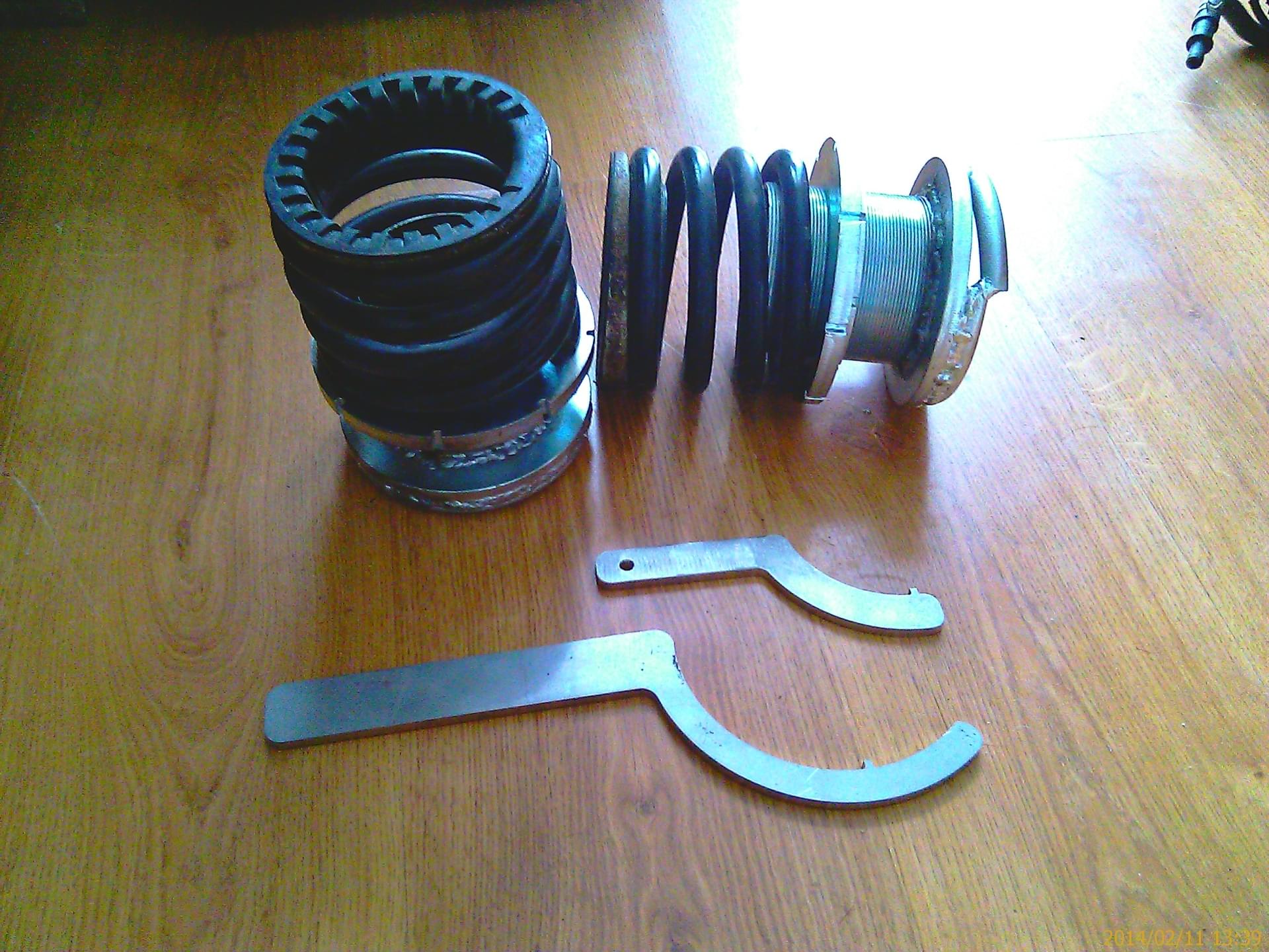

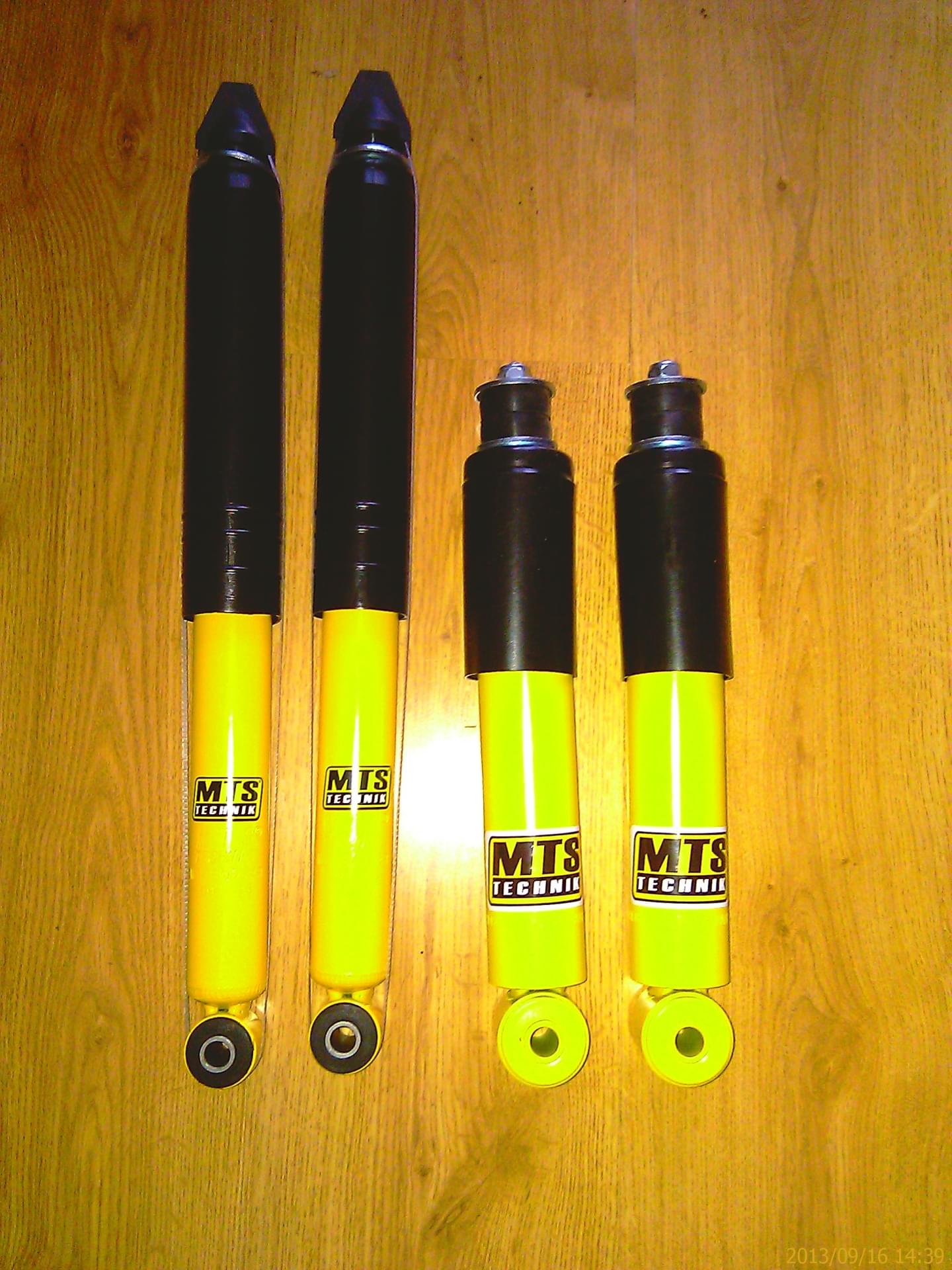

Jak patrze na te sprężyny i podstawki to tak jak bym czytał transparent "jeba* skok zawiasu" nie boisz sie że będziesz non stop "zamykał" sprężyne ? Co do R5 to duży plus za dzwięk smile.gif

Dużo zmieniałem w zawieszeniu, szukałem odpowiedniego ustawienia. Teraz jest sprężyna od 126p, ewentualnie podłożę podstawkę z gwintem jak będzie za nisko.
Tak krótka sprężyna dobijała czasami, 2.0 DOHC jest bardzo ciężkim silnikiem.

Ta w moim 850 AWD siedzi w poprzek jak cholera, tym niemniej, dają się te whiteblocki montować wzdłużnie ze względu na konstrukcję modułową i pokrewność z sześciocylindrowymi, które rzeczywiście fabrycznie wzdłużnie siedziały. Jakieś Volva siedemsety i dziewięćsety z T5 jeżdżą. Są nawet opisane na Volvoforum, ale próżno tam szukać wiedzy - poziom marny.

sleeper to jest na pierwszych 3 fotkach.. to co dalej to już wypadałoby żeby miało moc i nie robiło sobie wstydu w stylu niemieckiego tuningu (18", płomienie, spojlery i 1.0 w gazie tongue.gif )

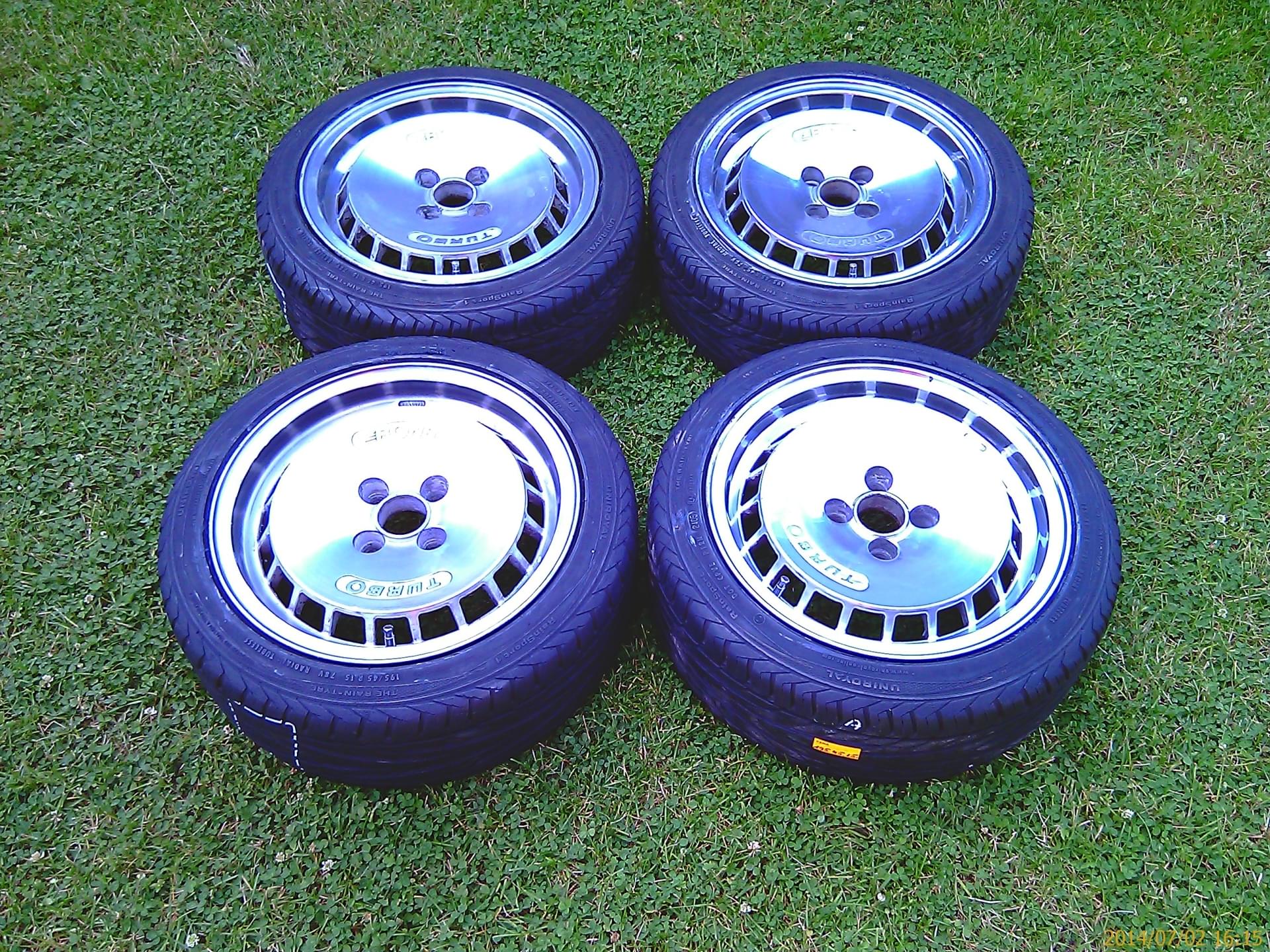

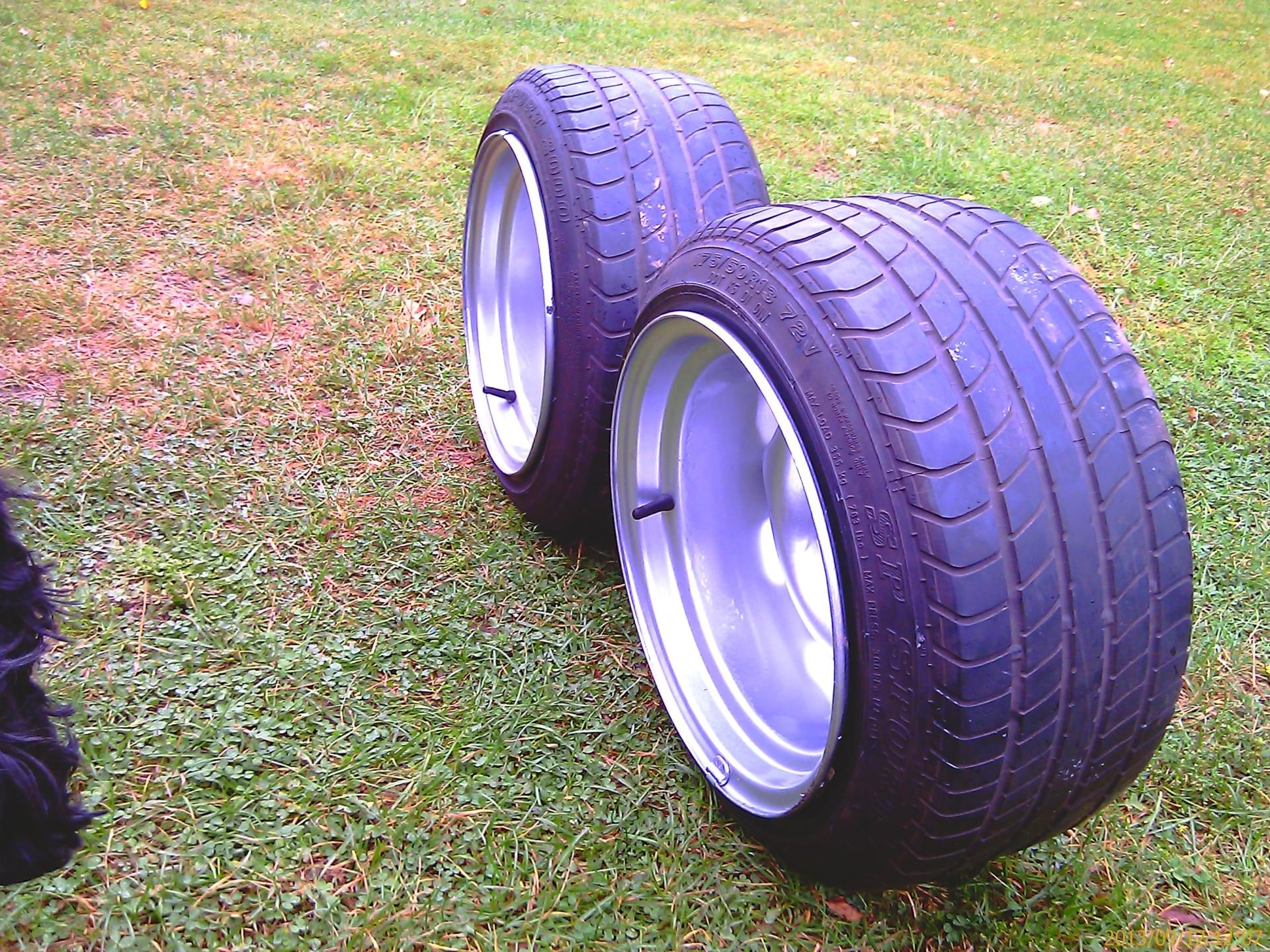

Sleeper będzie, przerobiłem go na wczesnego MR i tak ma zostać, dojdzie więcej chromu tylko. Będzie kilka elementów co wprawne oko wychwyci i stwierdzi że tym autem szatan się interesuje. Felgi będę musiał niestety założyć 16stki ze względu na hamulec. Te Ronale będę sprzedawał, a bardzo mi się na nich podoba auto. W dalekiej przyszłości myślę o TH-line, a jako przejściowe koło wpadnie Schmidt Modern Line 4x8J.

To pochłaniacz par paliwa (chyba, że mówisz o tym drugim zbiorniku, czyli osuszaczu od klimy, ale nie sądzę wink.gif).
Jakie masz tam turbo? Bo jak 13T, to nic ponad te seryjne moce się tam nie nadmucha. W T5 jednak zazwyczaj siedziało 16T.
