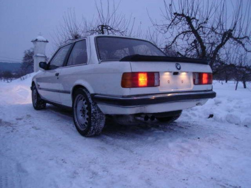

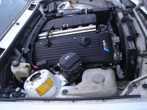

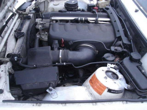

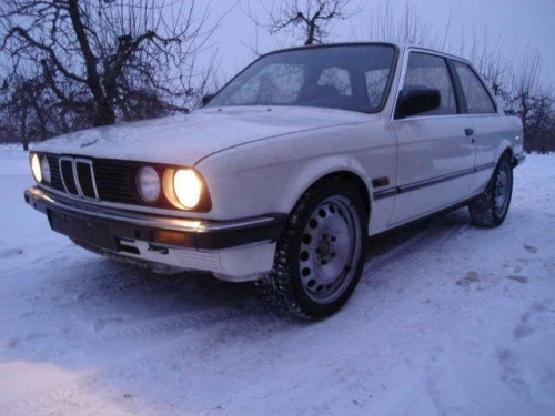

przedstawiam E30 wąską lampe z serduchem S54B32, autko zbudowane w sumie w 6 pełnych tygodni, do samego projektu i budowy autka przymierzałem sie dwa lata, dwa lata szukania info chociaż za wiele ich nie ma, dawcy no i pacjenta na biorce
autko zbudowane od podstaw od gołej karoserii komplenty silnik ze skrzynia wał od m3, zawieszenie gwintowane Lowtec takie wybrałem chociaż jeszcze w pełni nie przetestowane także się na jego temat nie wypowiadam, hamulce wentylowane przód i tył od wersji M3 e36, autko stworzone docelowo na tor i 1/4, środek którego nie ma to tylko deska, kierownica i dwa kubełki
pod względem mechaniki i elektroniki projekt zakończony, silniczek wkręca się normalnie do odcinki na pełne obroty , autko jeździ zarówno z kontrola trakcji jak i bez niej, narazie autko w "ubraniu" zimowym bez przedniej dokładki co by jej nie zgubić i podniesione na gwincie maks do góry i na stalowej feldze na zimówce

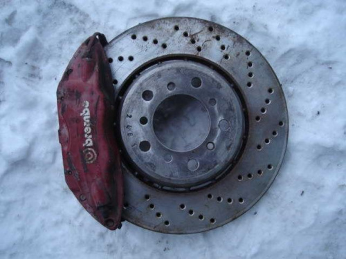

w planach na wiosne mtechnic I i wieksze hamulce i zaciski brembo (pod aktualną felge niestety nie wchodzą)
LUB
narazie tylko te pare fotek, dzisiaj na szybko zrobione po "dziewiczym" przejeździe autka wink.gif

Mam pytanie co do hamulców. Ja przód postawiłem na e46 3.0d-325mm i tył mam na tarczy od e36 compact-i myślę co wybrać lepszego.../// Jaki zestaw masz hamulców na tył?
ponoć da się do tarczy z 330D, zaaplikowac poniższy, dwutłoczkowy zacisk, z 750 E38. Tam była większa tarcza ale ponoć się da

A ja mam takie pytanie. Na 1 focie widać że auto jest lhd, natomiast w komorze silnika widac serwo po prawej stronie. O co chodzi?
E30-by Zet
hamulce tył są od m3 e36 wentylowana tarcza 312X20
z prostej przyczyny, z lewej strony niestety serwo się nie zmieściło, a że ten silnik "musi" widzieć DSC (kontrole trakcji) i mase czujników w tym te na pompie hamulcowej dlatego serwo wylądowało z drugiej strony
