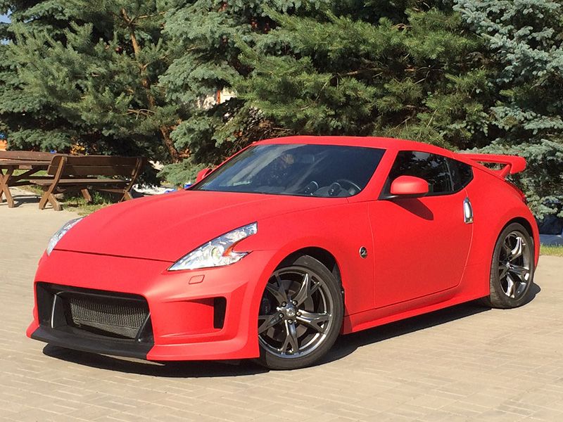

Miałem zaszczyt budować ten projekcik z którego razem z właścicielem jesteśmy bardzo dumni smile.gif
Auto 100% uliczne bez żadnych większych niedogodności w jeździe na co dzień (jedynie sprzęgło wymagało przyzwyczajenia)
Maszyna dobrze znana w gronie Zetkowiczów, doczekała się nawet swojej prezentacji na Youtube jeszcze jak miała nitro...:
MODEL:
Nissan 370Z rocznik 2011
Silnik:
- Kute tłoki Wiseco 9:1 (96mm - pojemność up to 3731ccm)
- Kute korbowody Eagle ze śrubami ARP 2000
- Całość wraz z kołem zamachowym, pasowym i dociskiem sprzęgła
wyważone uwzględniając nową mniejszą masę kutych tłoków i korb
- Śruby głowicy ARP L19
- Śruby do podpór wału ARP
- Panewki główne i korbowodowe OEM Nissan, odpowiednio dobrane pasowania
- Uszczelki pod głowicą OEM Nissan
- Autorski mod rozrządu coby zmniejszyć współotwarcie i tym samym turbodziurę
Turbo Kit firmy Boosted Performance oparty o:
- Turbosprężarka PT6266 T4 na twinscrollu A/R 1.15
- 2 x wastegaty Tiala 38mm
- Bov 50mm Tial
- Wtryski 750ccm
- Pompa paliwa Aeromotive 340 l/h
- Intercooler śmieszny taki 1 to 2 o wymiarach rdzenia 25"x9"x3.5"
- Orurowanie tłoczące 2" > 2,5" i 70mm między coolerem a przepustnicami
- Orurowanie tłoczące pod fabryczne kolektory wydechowe
- Downpipe 3"
- Turbo siedzi nisko więc jest układ, który elektryczną pompką wysysa olej z turbosprężarki
- Spacer pod miskę olejową coby więcej oleju wchodziło (ok. 1L) i było
miejsce na ściek
- Zimniejsze świece zapłonowe z GTR-a
- Relocation kit filtra oleju
- Rurki i drobne duperele...
Układ Wydechowy:
- Przelot by El-tec 2 x 2,5"
Elektronika:
- Wsio wystrojone na seryjnym ECU w czasie rzeczywistym z opcją wyboru mapy (Puki co są dwie: pod PB98 oraz pod Vpower 100)
- Zmienione przepływki na GT MAF-y które "widzą" znacznie więcej
- Kontrola trakcji GTM Race Logic z Launch Control
- Boost kontroler HKS EVC 6
- Szerokopasmówka oraz EGT Innovate
Układ chłodzenia:
- Zimniejszy termostat Mischimoto 68*
- Programowa zmiana zarządzaniem wentylatorów
- 30 rzędowa chłodnica oleju + podstawka Mocala z Termostatem
Układ napędowy:
- Poduszki silnika Z1 Poliuretanowe
- Jednomasowe koło zamachowe South Bend o masie 9,4kg (prawie 5kg mniej odserii)
- Sprzęgło ACT z 6cio lopatkową tarczą spiekową
- Długi dyfer od Automatu o przełożeniu głównym 3,3 (manual 3,7)
- Poliuretanowe poduszki w tylnym dyfrze Whitelina
- Opony z tyłu R888 295/35R19
Zawieszenie:
- Seria, jedynie zmniejszone z tyłu pochylenie dla lepszej trakcji na
starcie ale mieści się w fabrycznej tolerancji
BODY KIT:
- Przedni zderzak oraz nakładki progowe Stillen
- Spoiler na tylnej klapie Nismo

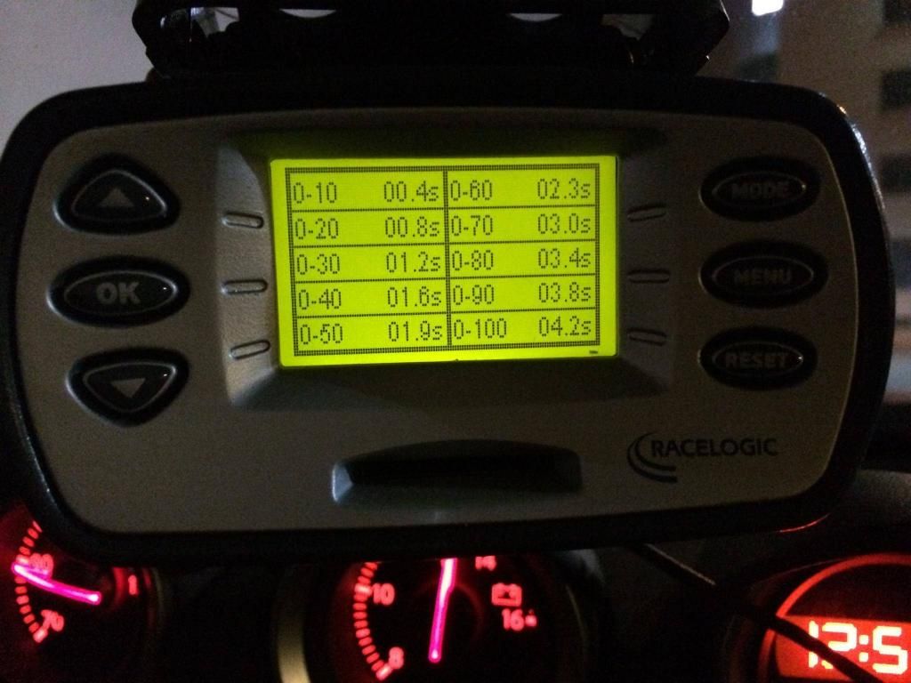

CZASIKI:

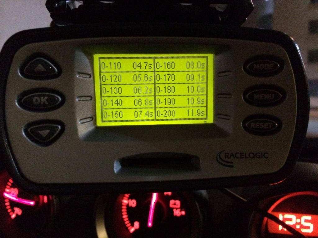

0-200:

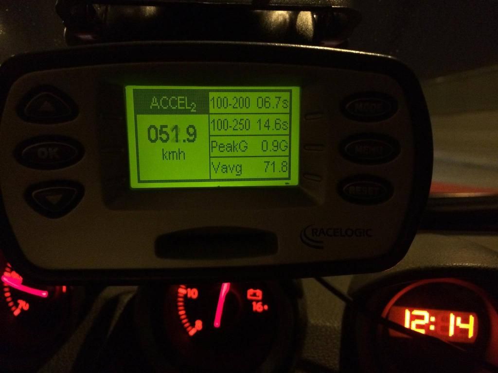

100-200:

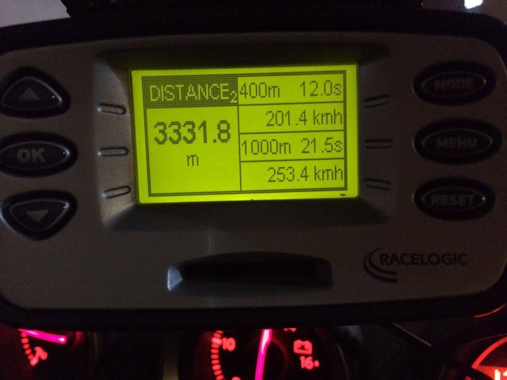

Ćwiarteczka:

Ale dziwi mnie fakt ze podczas 0-200, ktore robione jest w 11.9s to 100-200 robione jest tutaj w az 7.7s. (wzgledem 6.7s jadac z rolki).
Czy auto ma tak niestabilne osiagi czy po prostu jest to auto "na dwa biegi" bo potem puchnie?
Jak da rade to zmierzcie 0-250 to bedzie wszystko jasne jak auto zachowuje sie w pelnym przedziale przyspieszenia i kiedy zaczyna puchnac.
post Thu, 13 Nov 2014 - 12:01
jak się 100-200 jedzie to jedna zmiana biegów następuje z 3 na 4 a z miejsca to dwójkę się ciągnie do 120 potem 3 i cztery stąd 1 sek gorzej bo jedna zmiana biegu więcej...
