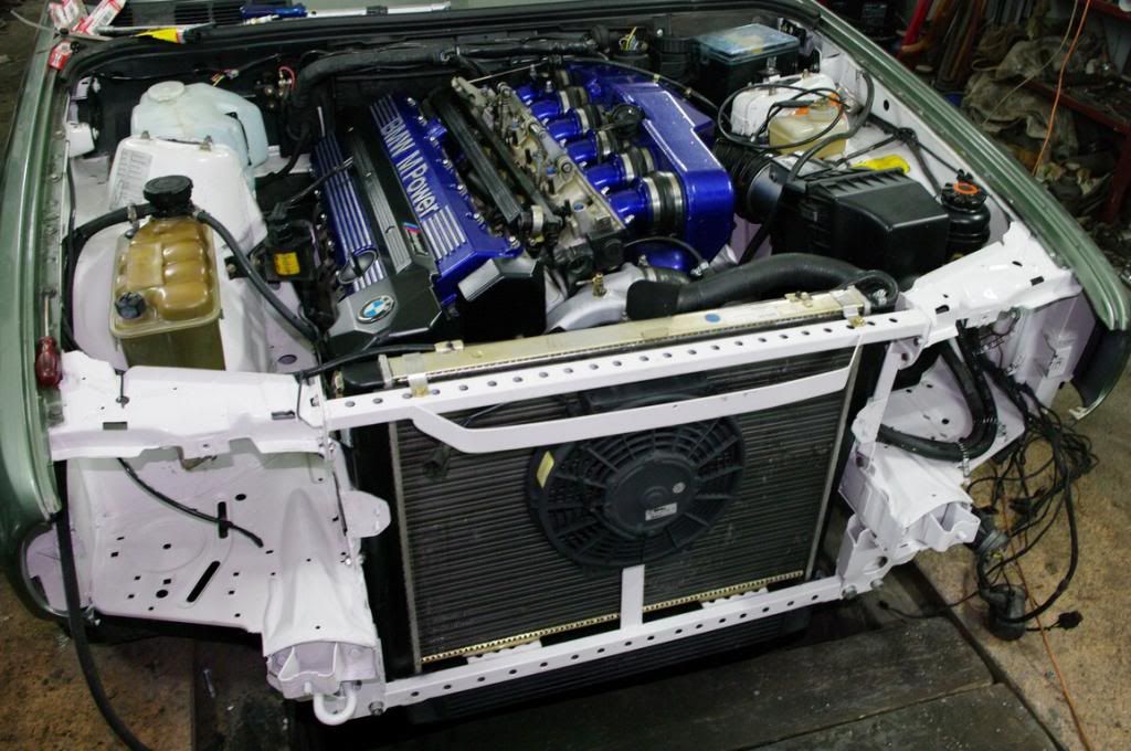

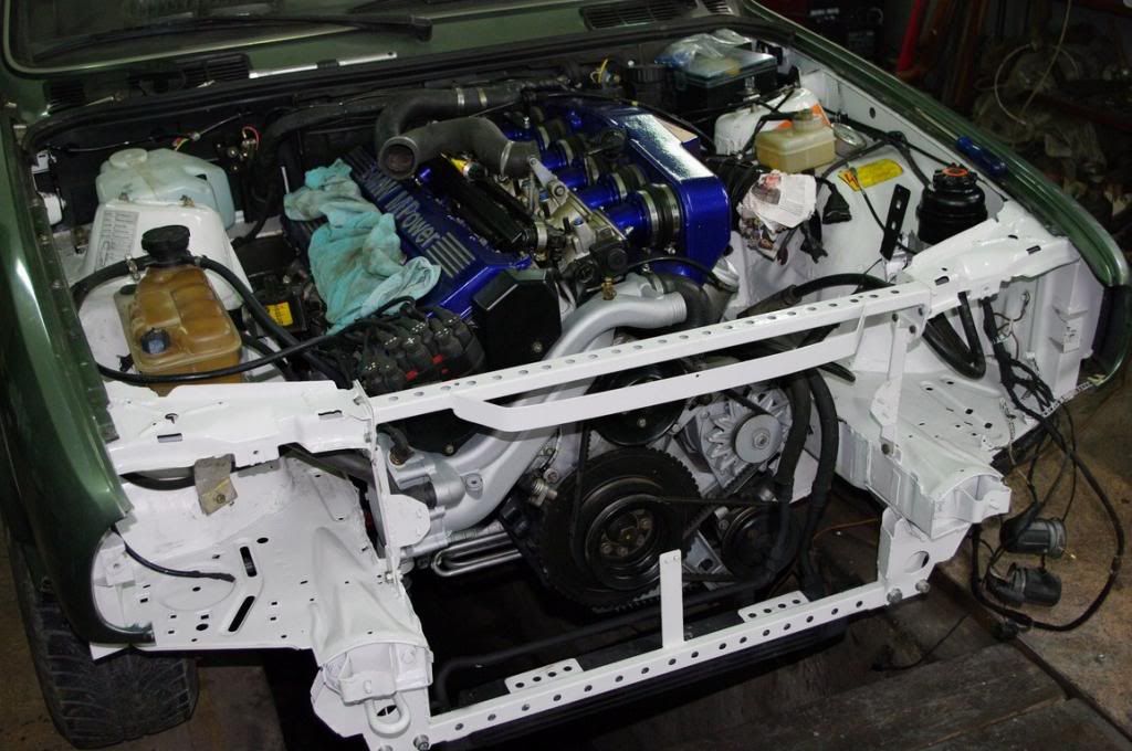

Silnik :
Rok I:
Mpower z BMW M5 89r 3.6l s38b36 moc 315 PS. 230+ tyś.km

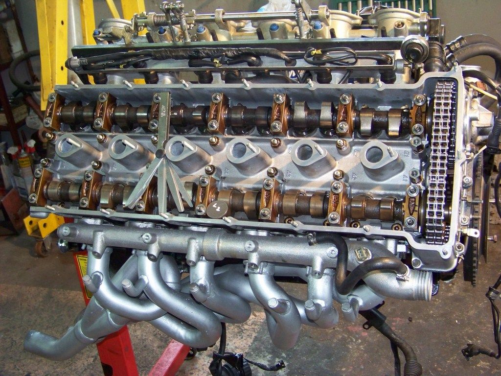

Silnik po wymianie panewek, pierścieni, kompletnego rozrządu ze ślizgami, oraz z wszystkimi uszczelkami.

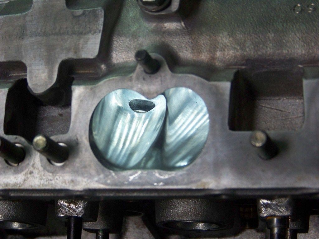

Delikatnie obrobiona głowica, przepolerowane zawory.
Przestawione fazy rozrządu na wydechu.
Elektronika:
Oryginalny DME+chip EAT, wraz z działającym osobnym ecu do sterowania zmienną długością kolektora ssącego.
Układ dolotowy:
Seria z M5 E34 + wkładka K&N
Układ wydechowy:
Odpowiednio dopasowany, oryginalny układ z m5 e34, bez katalizatorów, przekonstruowany ori tłumik końcowy by Stachu75
Układ paliwowy:
Zbiornik paliwa umieszczony w wnęce koła zapasowego wg. projektu Stachu75
Pompa paliwa E30 325i. Wtryski i regulator paliwa seria S38b36.

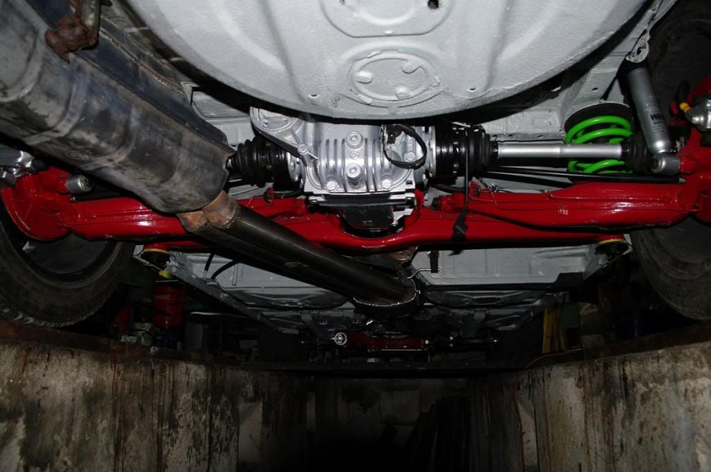

- Skrzynia biegów – oryginalny, pancerny Getrag 5b z M5e34, docisk seria, tarcza spiek, koło zamachowe seria, które jest chyba najlżejsze z wszystkich seryjnych bmw – coś poniżej 5kg.
- Wał napędowy E30

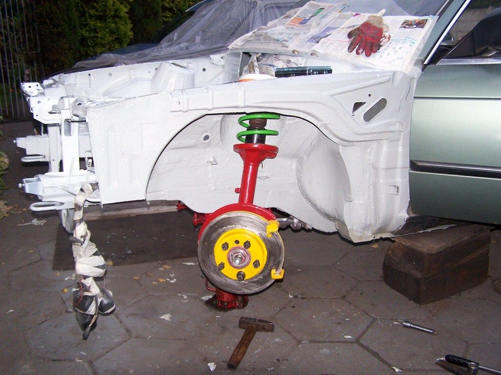

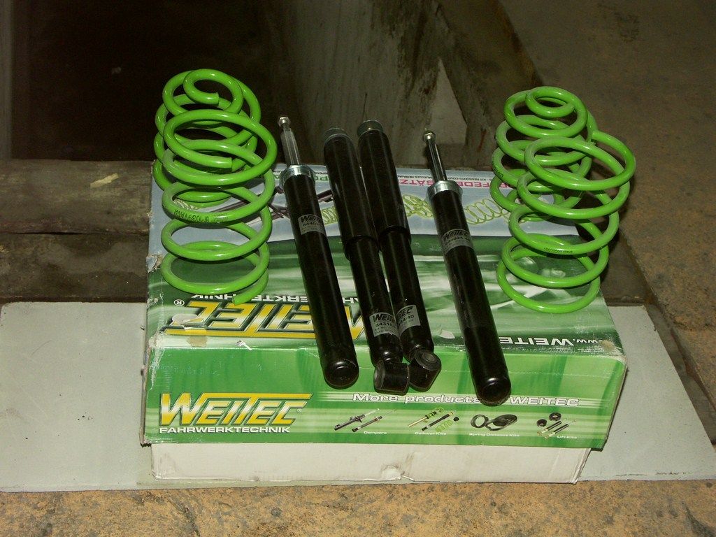

Sprężyny i amortyzatory Weitec, średnio twarde, koła na 5 śrub:

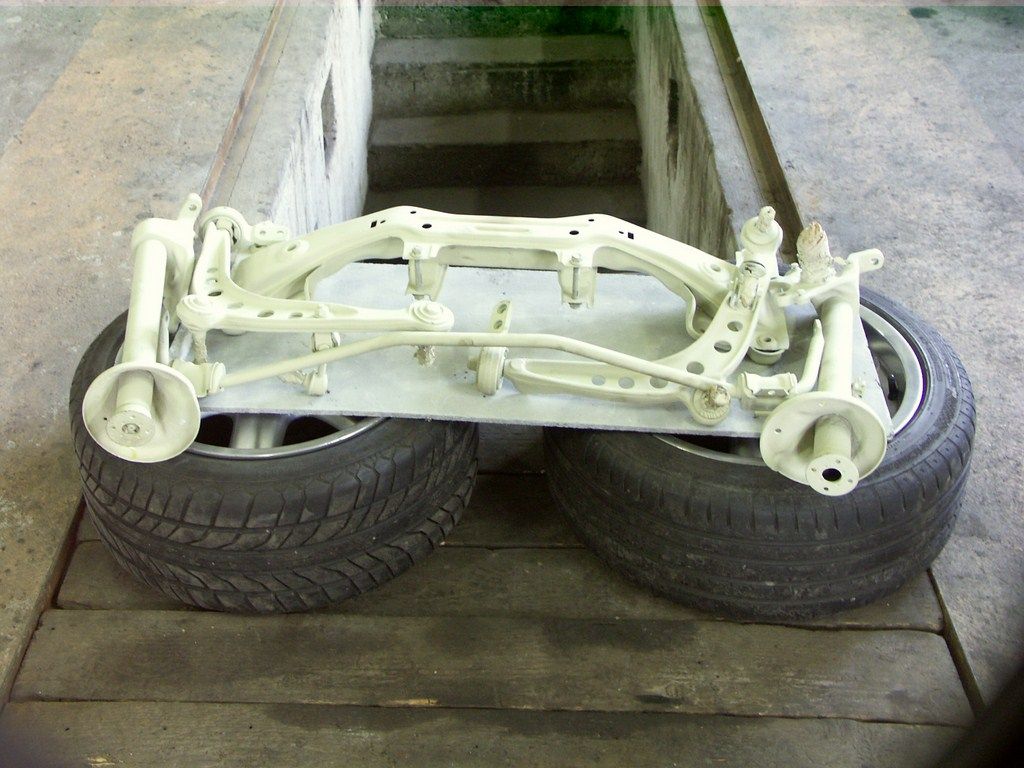

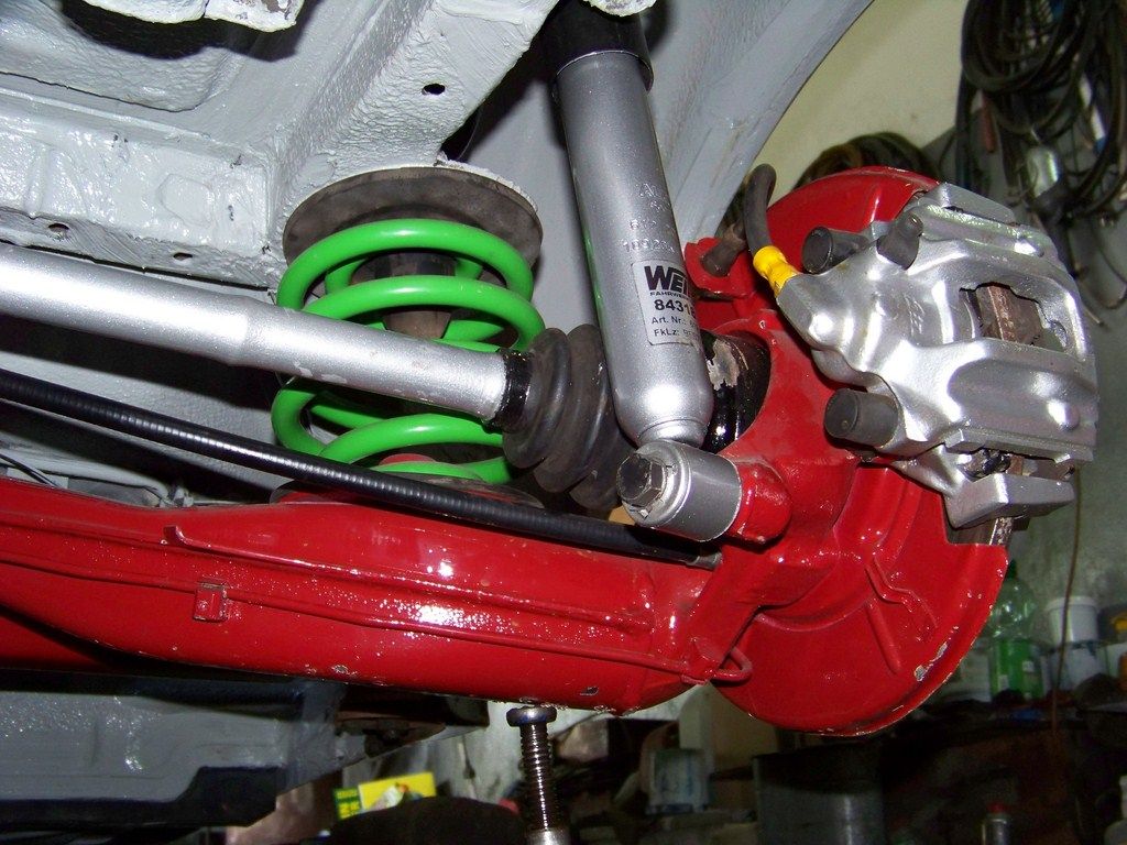

- Tył - wahacze z e36 compact ti, elementy poliuretanowe, most 3.64 .

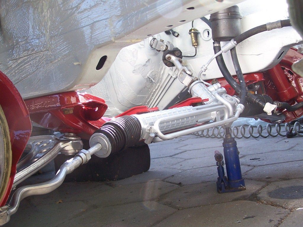

- Przód – maglownica z e36 hamulce z e36. podwójne servo z e34, wszystkie elementy poliuretanowe
Karoseria

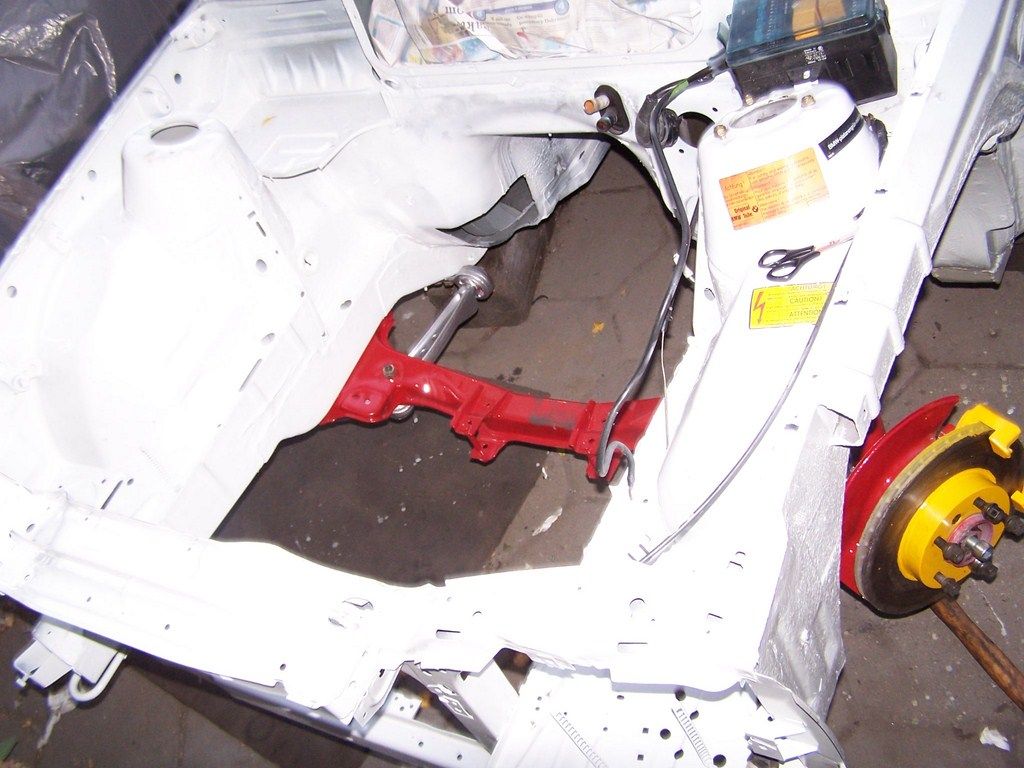

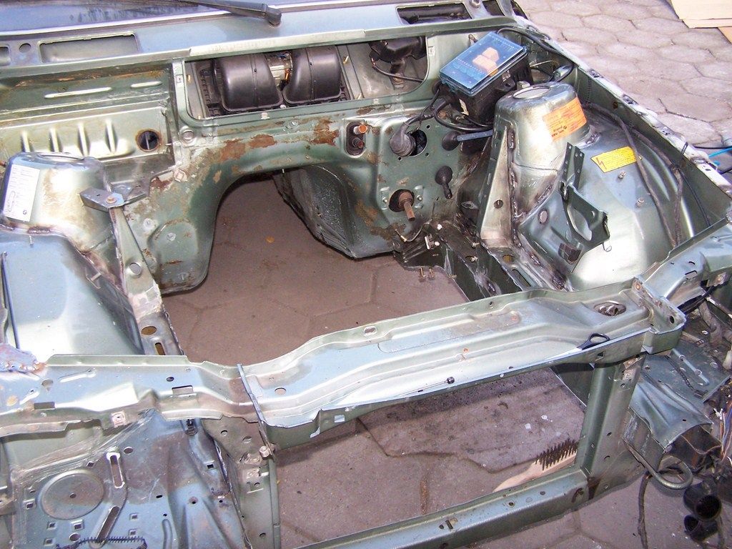

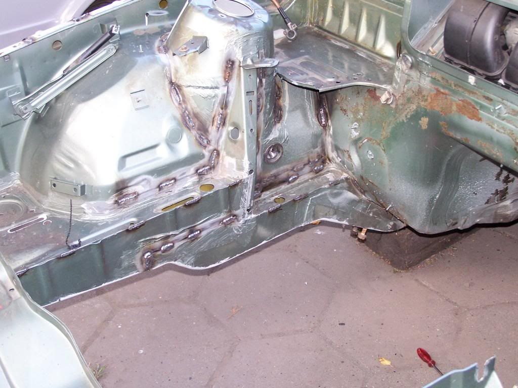

BMW e30 z 320i z 86r, , stała rozpórka tył, zdemontowany szyberdach, dokładka zender, poszerzone tylne nadkola, powiększona i obspawana komora silnika, całe podwozie i wszystkie montowane elementy piaskowane, malowane. Zachowana oryginalna tapicerka, kubełek mirco, dodatkowe zegary temp i ciśnienia oleju ,całość wizualnie ma nie odbiegać od oryginału. Auto jako całość nie jest odchudzane, gdyż finalnie nie będzie to typowy „drag” ale bardzo szybkie auto na ulice. Waga 1180kg.

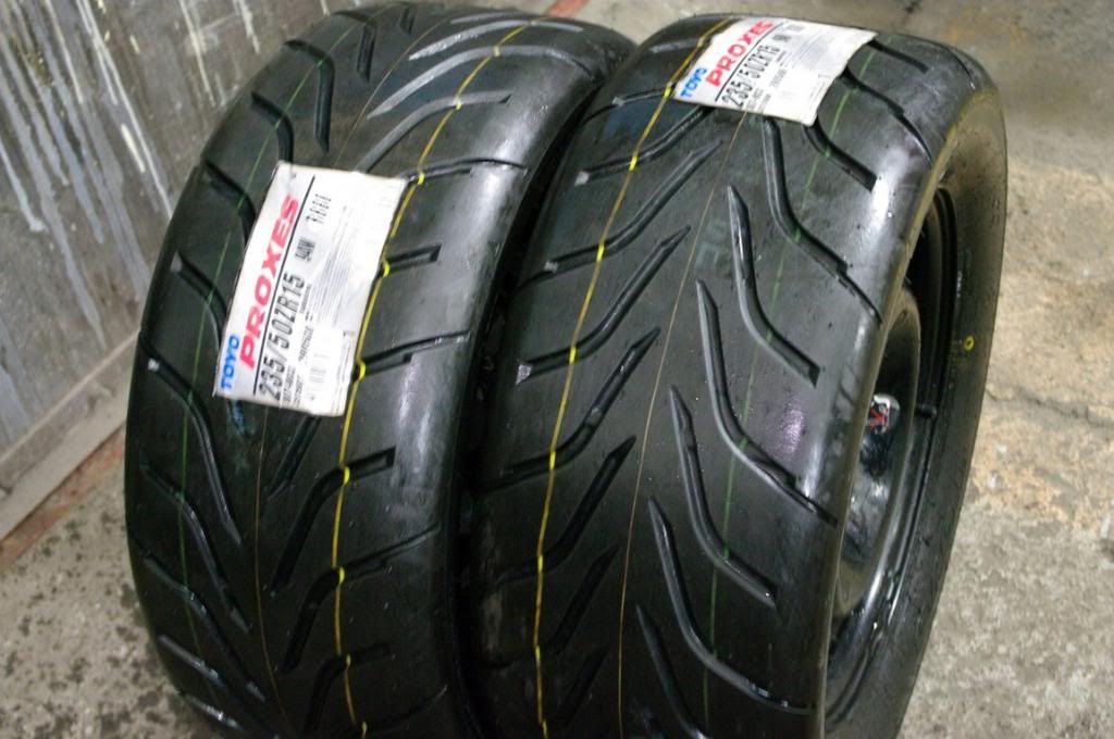

Całość zaowocowała 308km i 356nm , co pozwoliło uzyskać w Kamieniu Śląskim ET 13.08, na zbyt napompowanych r888 235/15 i dość kiepskiej nawierzchni.

Mierzyliście silnik przed i po obróbce czy był JAKIKOLWIEK przyrost, czy czasem nei było gorzej? Trochę trudno mi sobie wyobrazić jak można poprawić M'ke dremlem, dlatego pytam...
