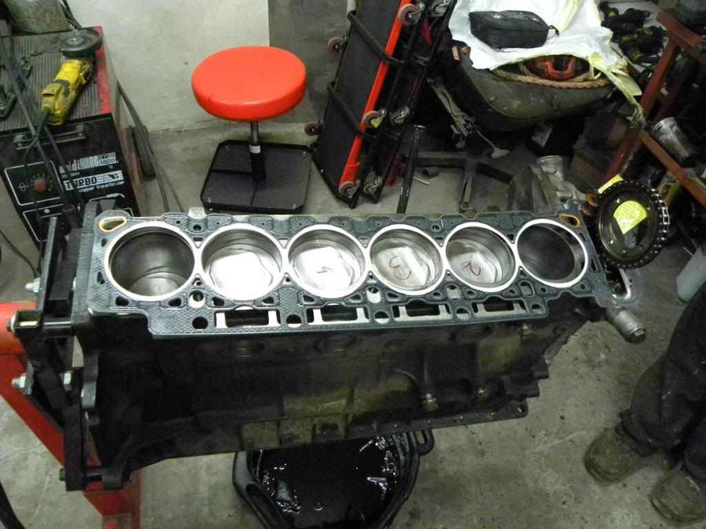

pewnego dnia dostałem telefon od pewnie wielu znanego kolegi Bartka Chrzanowskiego ze jego silnik z driftowozu jest do sprzedania. Szybka decyjza i silnik kupiony wraz z całym osprzętem

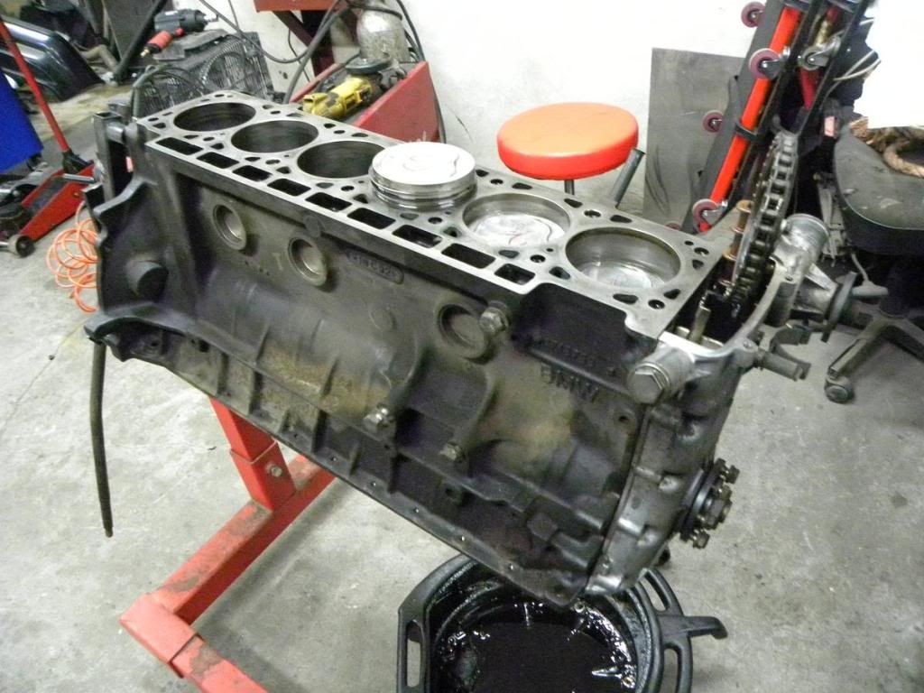

Silnik został rozebrany i przygotowany do włożenia…z marnym skutkiem przez pewną firmę, ale o tym chcę zapomnieć…

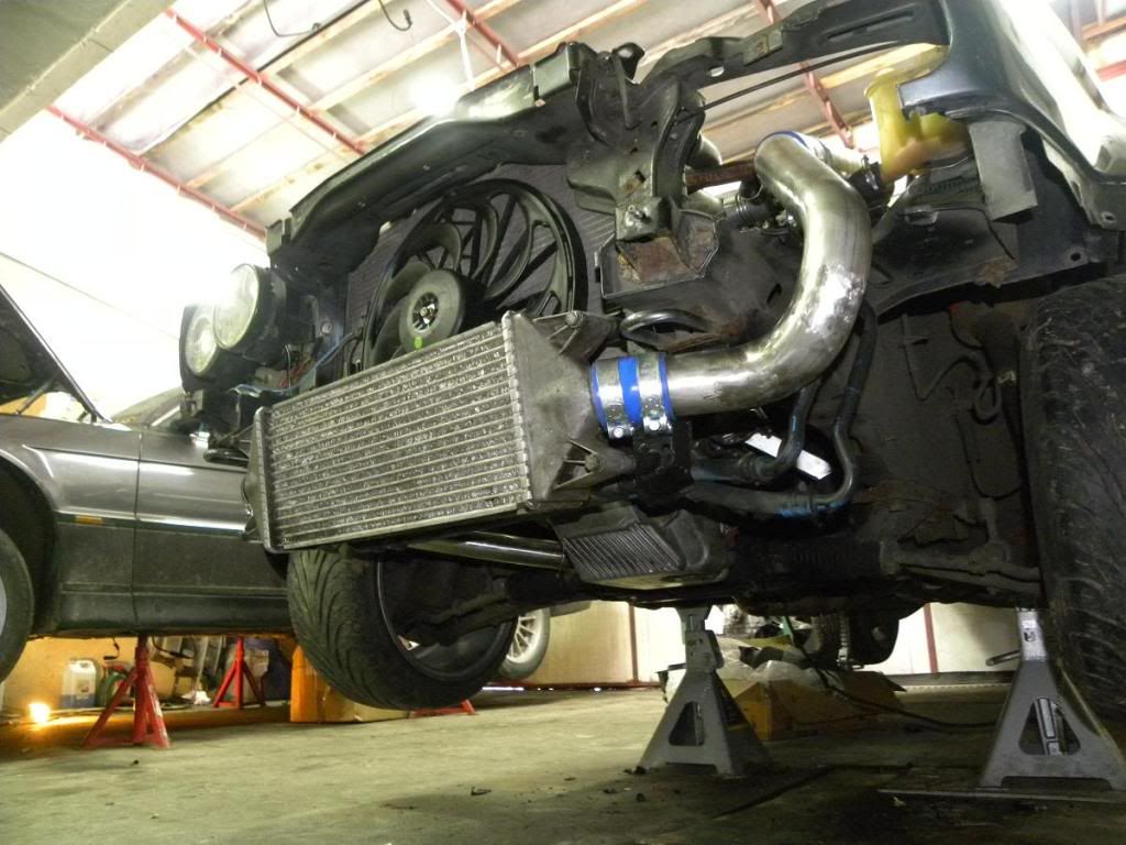

- chłodnica bmw e34 535i
- wentylator bmw e36 tds (od klimatyzacji)
- chłodnica oleju bmw 735i e32

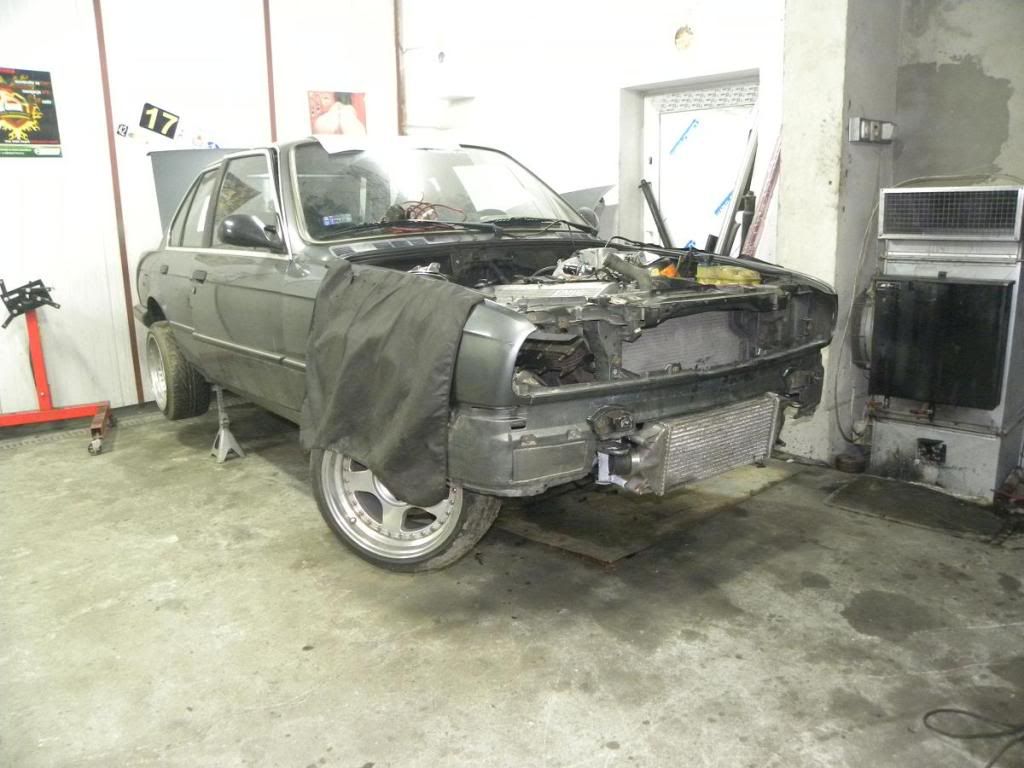

- FMIC – fiat ducato 2.8td
- orurowanie FMIC – custom stal nierdzewna

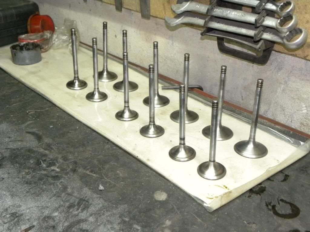

zawory po dotarciu
docisk wzmocniony i przerobiony plus spiek by Mr. Radzikowski
i nowe pierścionki od Goethe

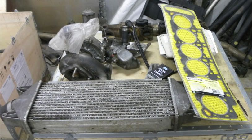

graciarnia
a tu zonk, nie pasująca uszczelka głowicy ;(
od 23 lat...pierwszy raz pusto pod maska...

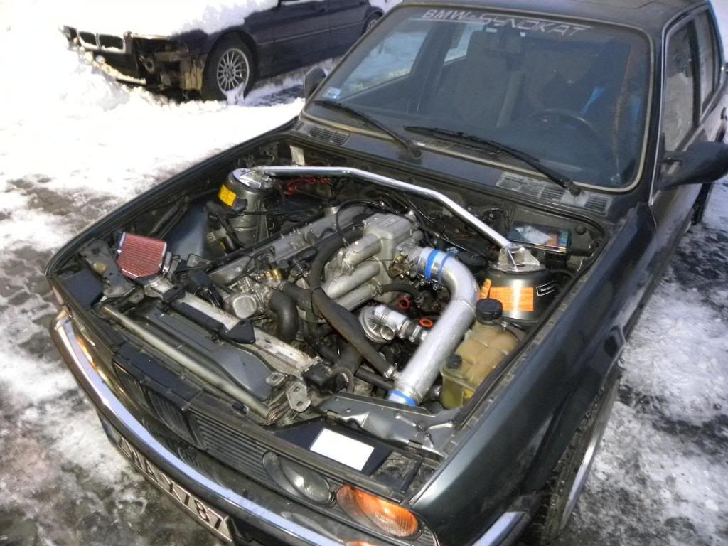

silnik juz w aucie:

trudno powiedziec ile bedziemy ladowac...
w tej chwili laduje mocne 0.5 bara i juz jest ciekawie (silnik nie jest odprezony), auto strojone bylo u Michala Maleckiego w Poznaniu dwa tygodnie temu - szczerze polecam i pozdrawiam ,rowniez tate wink.gif
Chlodzenie daje rade poki co, jak tylko uporam sie z malym wyciekiem z tylu glowicy spod krocca wink.gif - najgorsze mozliwe miesce na wyciek, dojscie tragiczne wink.gif
Kute korby leza na polce poki co, tloki trzeba by poszukac.Moze jak mi sie znudzi juz male doladowanie zrobi sie cos mocnego wink.gif
W tej chwili najwazniejsze co musze zrobic to zmienic wydech koncowy bo urywa leb! jest tragicznie glosno. Druga sprawa to zamiast przeplywki wjedzie MAP i prawdopodobnie przejdziemy z DET 2 na DET 3
