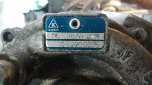

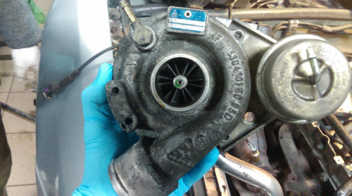

Złożone, okazało się ogólnie, że auto ma większe turbo od seryjnego, poniżej fotki. Nie uśmiecha mi się przerabiać całego silnika na serię, wolałbym doprowadzić to do ładu. Podmieniłem przepływkę od innego samochodu ale różniły się numerami. Ta co jest na aucie to: 0280 217 112, druga miała chyba końcówkę 120, acz też z AEBa, poprawy zero. Wszystkie podciśnienia nowe, nieszczelności poeliminowane (była jedna spora). Nie wiem w co łapy wepchać dalej. Zrobić te logi które podaliście wyżej?
Foty (co to za suszarka?):

Poznajesz to turbo? To nie jest k03 raczej, bo widać że strona gorąca jest dospawana do kata i ma większą średnicę niż seria

turbo to zwykłe k03-005

CYTAT(krzysiekml @ Wed, 16 Dec 2015 - 05:53) *
Gorąca strona ma większą średnice od serii i uszczelka nie pasowała z katalogowej wersji 150km , tylko trzeba było dobrać ze 180. To na pewno to najsłabsze turbo?

zeliwa w k03 we wzdłużnych silnikach są te same czy to w b5 150 i 180 czy w b6 150,163,170 i 190 wszystkie mocowania te same i uszczelki tak samo
