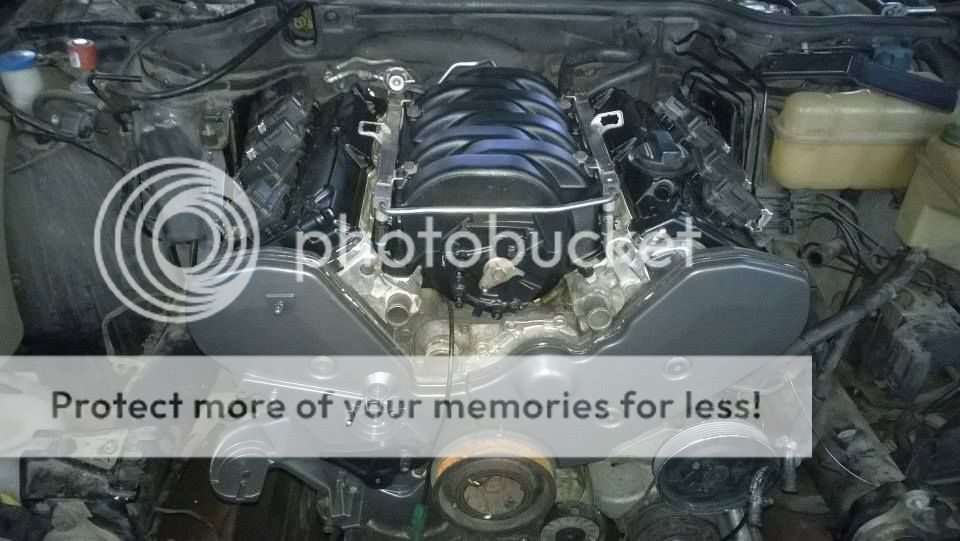

swap silnika na ABZ, podyktowany w sumie zmiana skrzyni biegów
Modyfikacje głowicy:

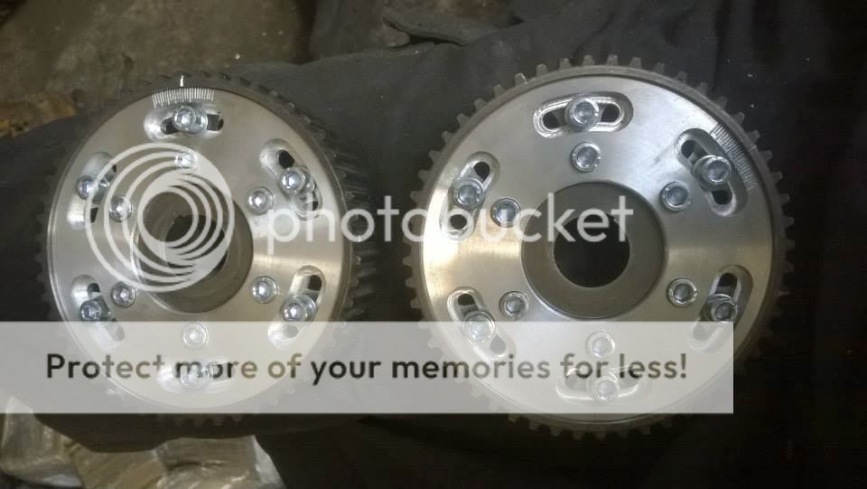

nowe uszczelniacze, regulowane kółka, MLS, nowe sruby głowicy
Modyfikacje bloku:
seria korba, seria tłok, nowe panewki, odprezony na 8:1

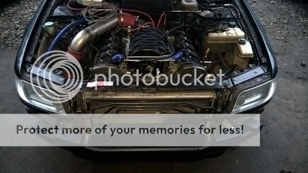

FMIC 300x600x76, układ dolotowy 65mm do coolera, 3" przechodzace w 3,5" do przepustnicy, 2x dv ProPerfekt, przepustnica elektroniczna od 40v, przerobiony kolektor ssacy
Układ wydechowy:

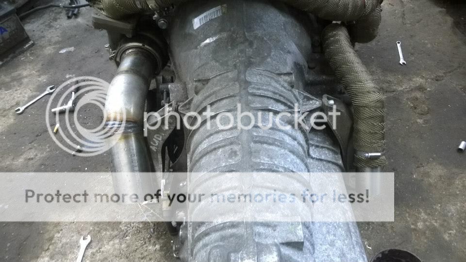

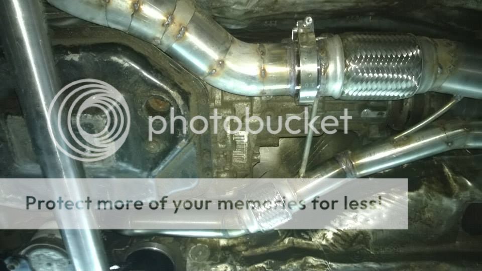

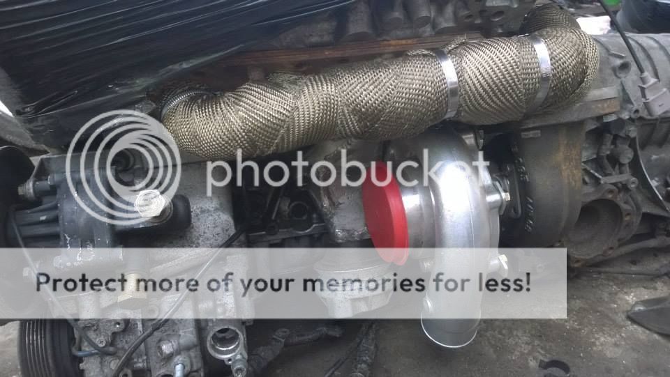

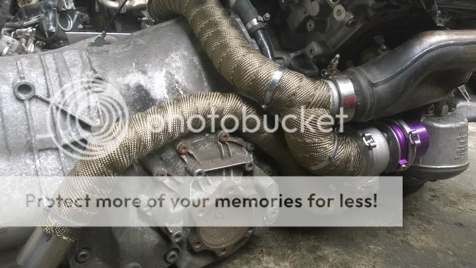

turbosprezarka T76 od K64, lewy kolektor custom, wastegate 50mm od K64, downpipe 3" od turbiny, downpipe od wastegatea 2", zejscie 3" + 2" w 2x 2,5", 2,5" do konca, 1 tłumik przelotowy od M-tech

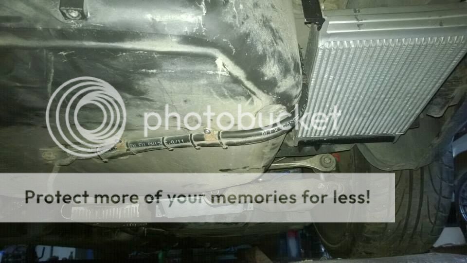

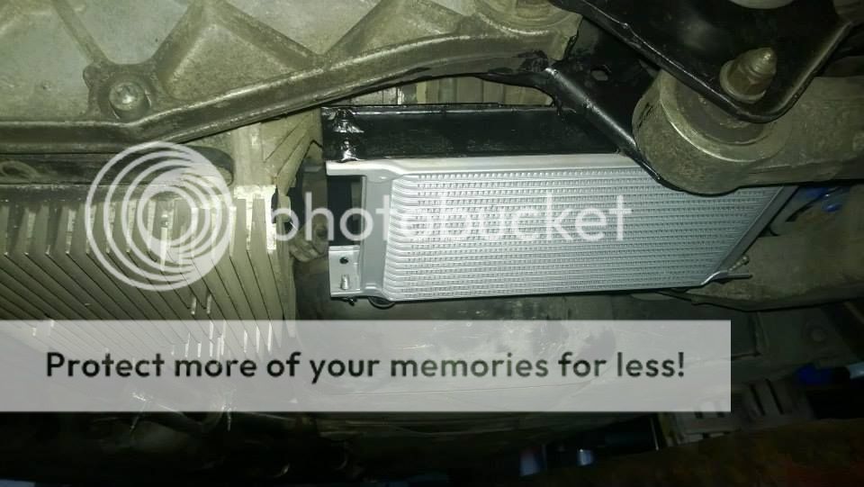

chlodnica seria, termostat 80', 2 chłodnice oleju zamontowane z tyłu auta, pod dyfrem i pod zderzakiem, elektryczna obiegowa pompa oleju do silnika, elektrowentylator na chlodnicy skrzyni

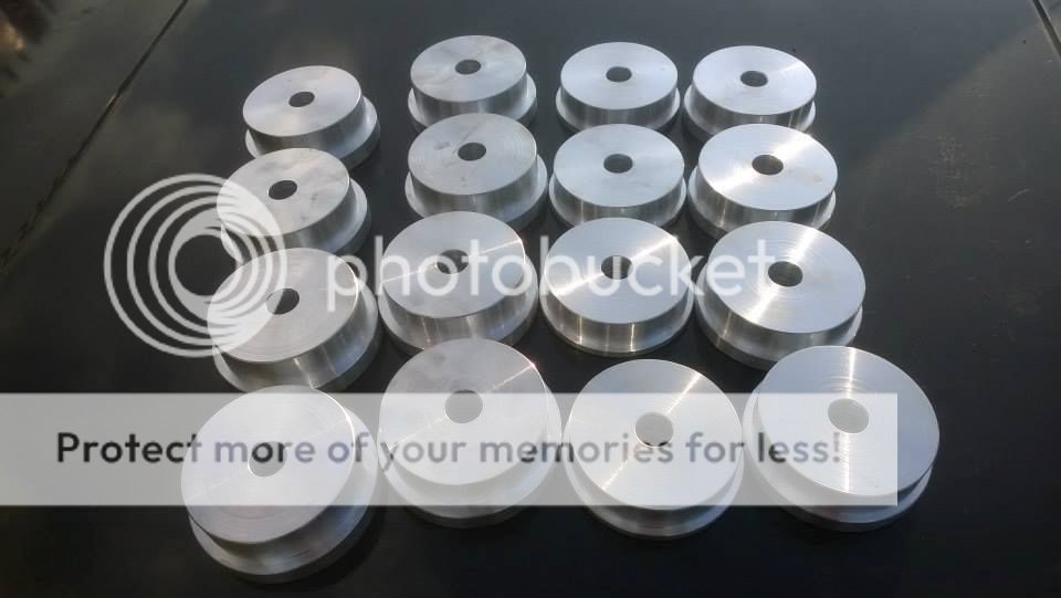

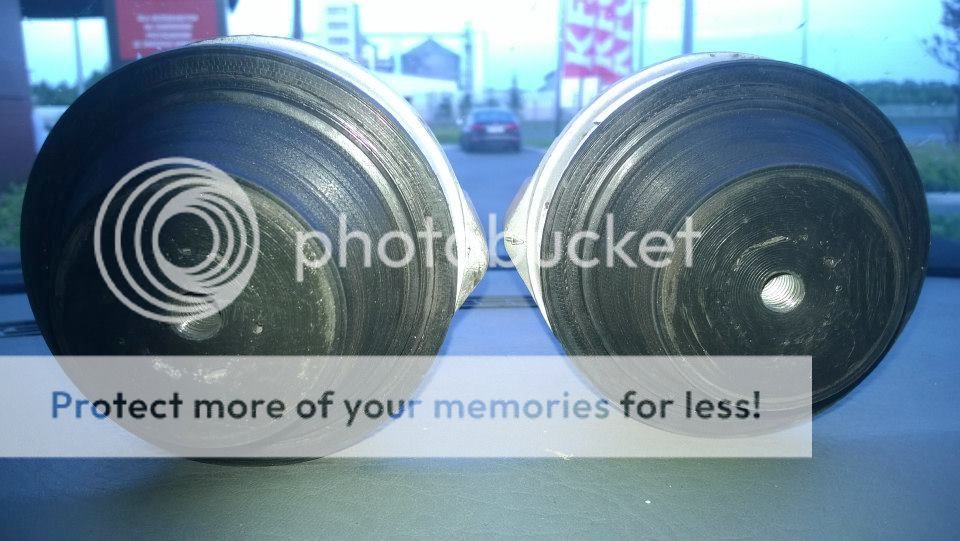

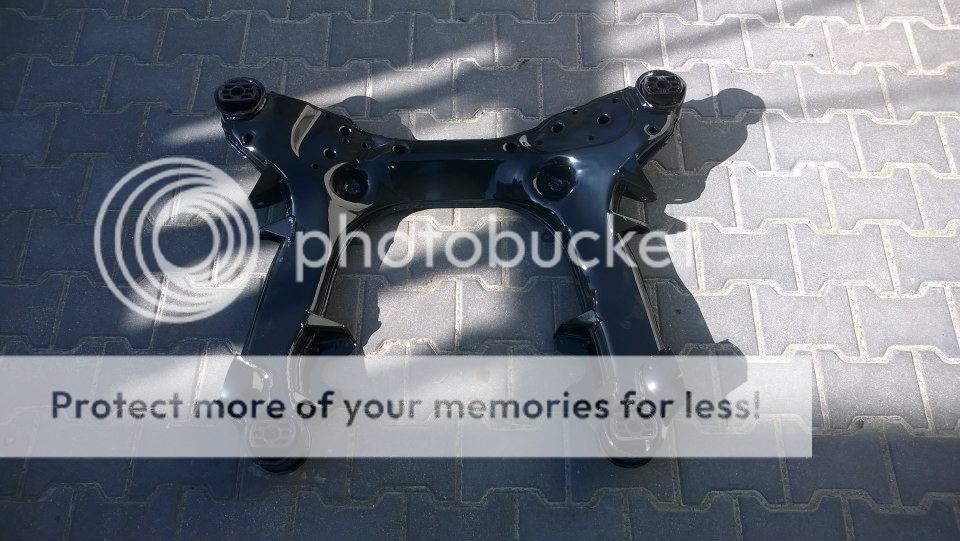

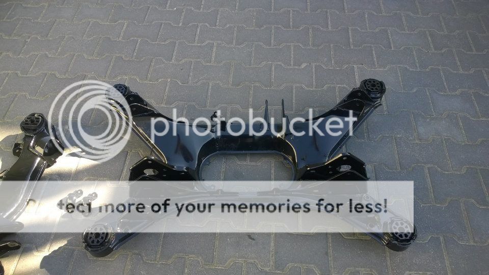

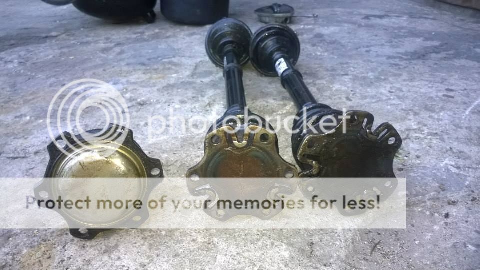

poduszki dyfra, skrzyni i silnika od DeSa, swap skrzyni z RS6 C5, wzmocnionej w TEO Motors, tylny dyfer z radiatorem rs6, polosie przod S8 z przegubami wewnetrznymi B8.
Zawieszenie: , aluminiowe tuleje w saniach przod i tył, sanie malowane proszkowo, gwint HR

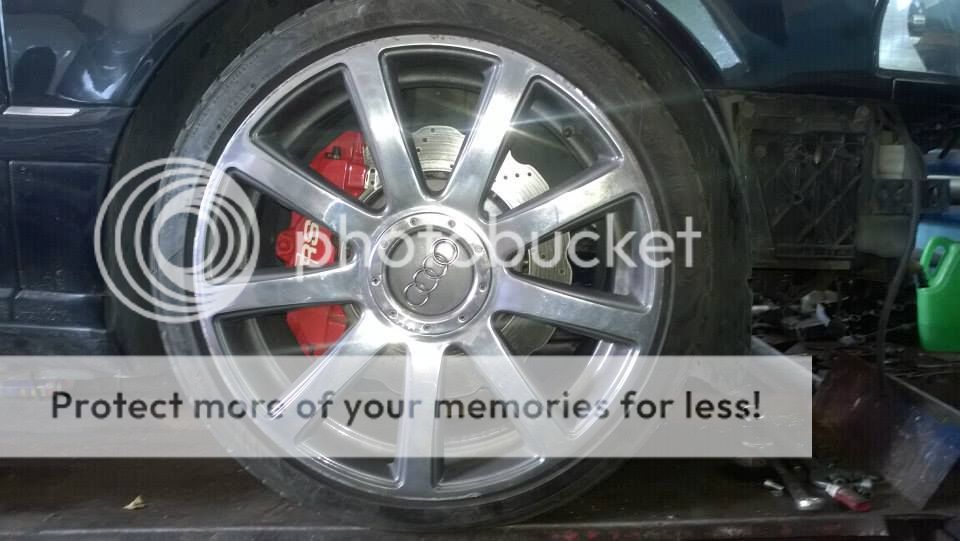

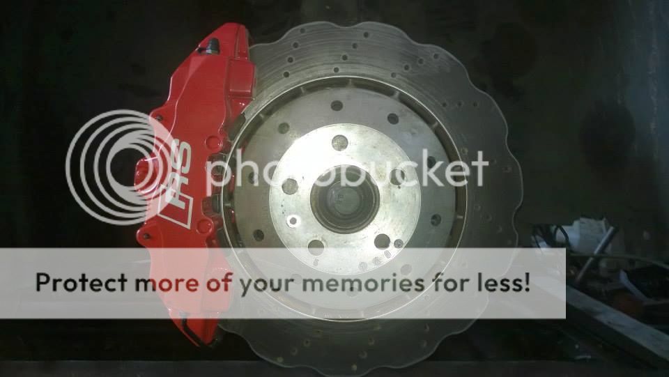

przod tarcze 365mm "kwiatki" z S5, zaciski 8pot z RS6 C5, tył tarcze 330mm + zaciski RS4

Czemu 2 chłodnice oleju zamontowane z tyłu auta ?
Linarr
post Wed, 24 Feb 2016 - 23:20
jedna do silnika druga do skrzyni

Chlodnica za kolem to glupota, raz ze zaraz ja rozwali a dwa ze zabita syfem i tak nie będzie dzialac. Poza tym, mega kot.
EVO X 590/740
Cooper S R56
guzior
post Thu, 25 Feb 2016 - 07:45
Nie ma innych miejsc w tym aucie na chlodnice. Jak wróci ze strojenia dorobi sie jakiś fartuch.
Zreszta jak dokladnie zerkniesz to to jest obok kola a nie centralnie za kolem smile.gif

A co daje ten pofalowany rant na tarczy hamulcowej? W mocniejszych autach czesto sie to widuje.
ddziaduch
post Thu, 25 Feb 2016 - 10:55
Wydaje mi sie ze chodzi o chłodzenie ale nie mam pewności
Było:
Jest:
Volvo V70 '98 T5
post Thu, 25 Feb 2016 - 11:21
mniejsza masa tarczy - podobno
K@rol
post Thu, 25 Feb 2016 - 11:40
Hebel niezly, felgi 20'?
Przemo21
post Thu, 25 Feb 2016 - 12:02
Dołączył: Thu, 25 February 2016
Skąd: Gdansk
Tak tarcze na wzór kwiatka jest po to żeby zmniejszyć masę obrotową
post Thu, 25 Feb 2016 - 12:04
CYTAT(Przemo21 @ Thu, 25 Feb 2016 - 12:02) *
Rozumiem, ze hamuje to nadal lepiej , niz na tarczy o troche mniejszej srednicy i porownywalnej masie?
