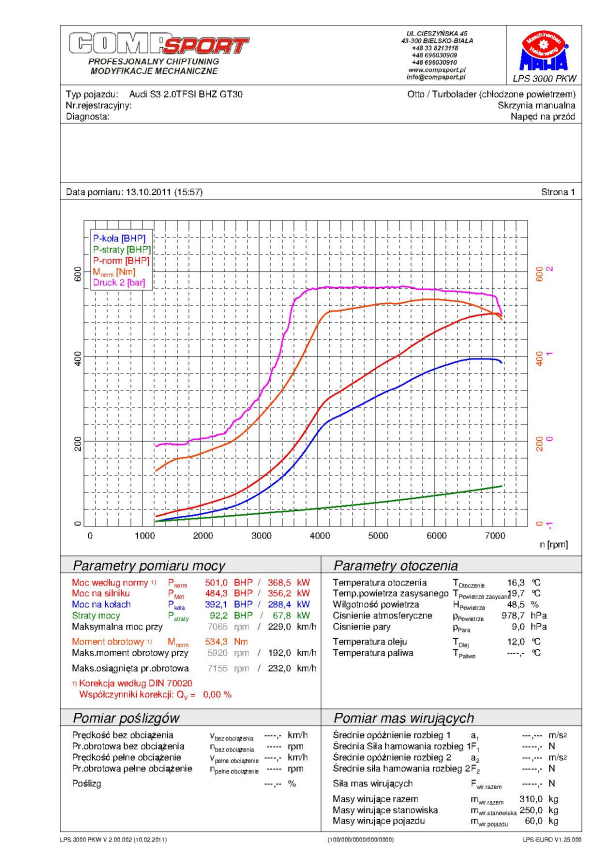

Samochod przygotowany przez nas dla innej firmy tuningowej kotra nie zajmuje sie modyfikacjami mechanicznymi tylko elektronicznymi.
Jednak zanim go oddalismy to trzeba bylo sprawdzic czy da tyle ile chciał wlasciciel ;-)

Bardzo ładny wykres. Fura całkiem całkiem. Szkoda tylko tej amatorszczyzny, po prostu ktoś Wam nie zaufał skoro wybrał innego stroiciela, bardziej kompetentnego. Szczerze nie życzyłbym sobie takiego zachowania wobec mojego samochodu smile.gif , ale i tak bym się zachował tak ja Wy- czyli dmuchnął tongue.gif

3076 wstające fullboostem od ~3,5k rpm w dwulitrówce.. Ciekawie to wygląda smile.gif

Na jakim doladowaniu to jezdzi??

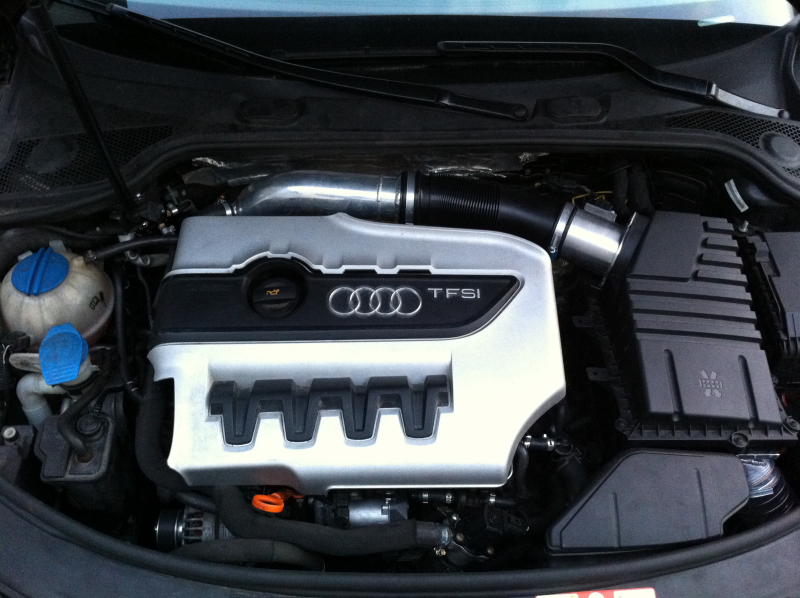

Najbardziej mi się podoba fakt, że pod maską wszystko wygląda jak seria, nie ma niebieskich silikonowych przewodzików, kabli wystających z podszybia itp.. wub.gif
Bardzo ciekawie. Aż dziwnie.

CYTAT(Saabinho @ Tue, 18 Oct 2011 - 20:14) *
Nie zmienia to faktu, że projekt fajny
To zasługa zmiennych faz rozrządu. Nie wiem czy przypadkiem nie ma tam regulowanego wzniosu zaworów. Większy skok tłoka niż w starszych braciach 1,8T , lepiej dopracowane kanały dolotowe i wydechowe w głowicy no i bezpośredni wtrysk - technologia idzie do przodu.

ja tam widze przy 2500rpm a to ze sprawny to owszem. Stopien sprezania seryjny 9.8:1

spojrzałem na wykres doładowania biggrin.gif nawet przy 2500 to i tak kosmos, ten spadek doładowania po 6 tyś to koniec sprężarki?
