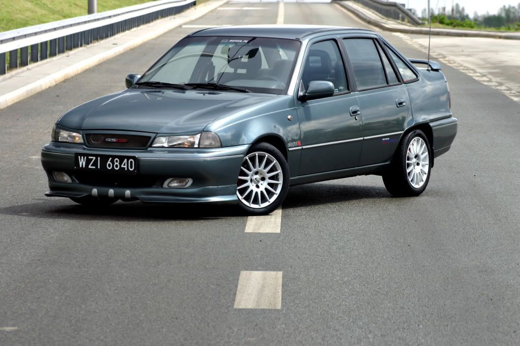

jak być może wielu ze starszych użytkowników tego forum pamięta swoją przygodę z tuningiem zaczynałem kilka lat temu z Daewoo Nexią z silnikiem z GSI c20xe, która jak na tamte czasy sprawiała mi wielka frajdę i dostarczała wiele radości swoimi osiągami:
Pomimo tego iż na forum jestem praktycznie od jego powstania, nie zebrałem się nigdy w sobie aby opisać tutaj swój projekt. Dlatego też postanowiłem skrobnąć kilka zdanek o swoim obecnym skromnym samochodzie.

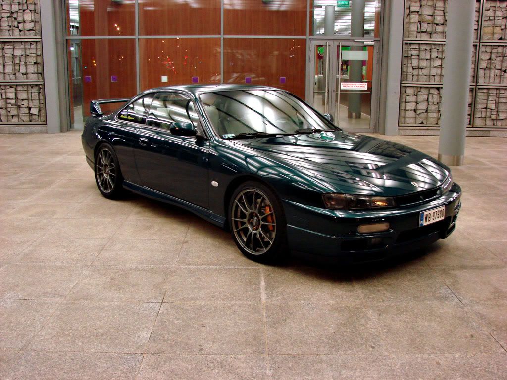

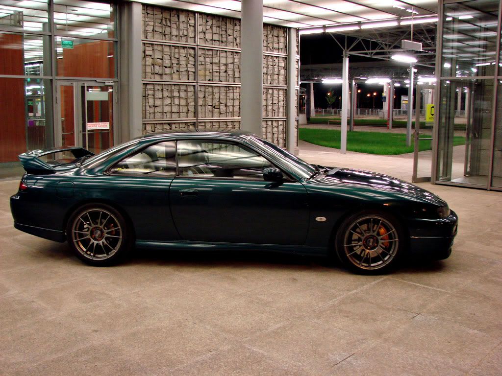

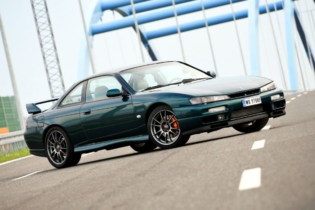

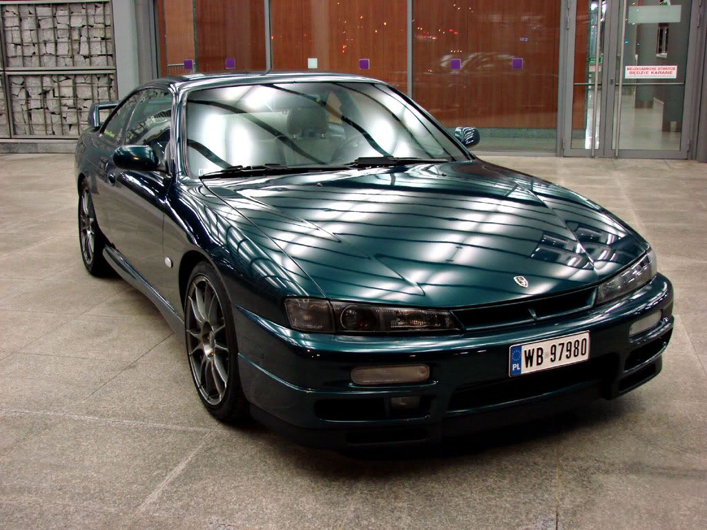

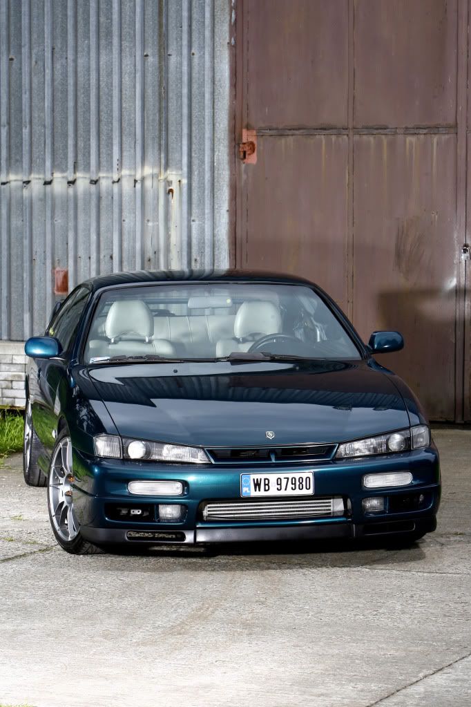

Przedmiotem tematu jest Nissan 200sx s14a, jest to już mój drugi taki nissan. Nie jest to egzemplarz torowy, typowa zabawka na 1/4 mili czy do palenia kapcia w drifcie. Samochód ten jest autem w pełni ulicznym, a założenie było takie iż ma sprawiać mi frajdę z jazdy i dysponować na tyle fajnymi osiągami żeby można się było szybko przemieszczać po mieście lub złapać na światłach.
MARKA i MODEL:
Nissan 200sx s14a w wersji Racing. Samochód wyprodukowany w grudniu 1998 roku.
Samochód został zakupiony jako 100% seryjny egzemplarz, wcześniej auto było regularnie serwisowane u naszych zachodnich sąsiadów.

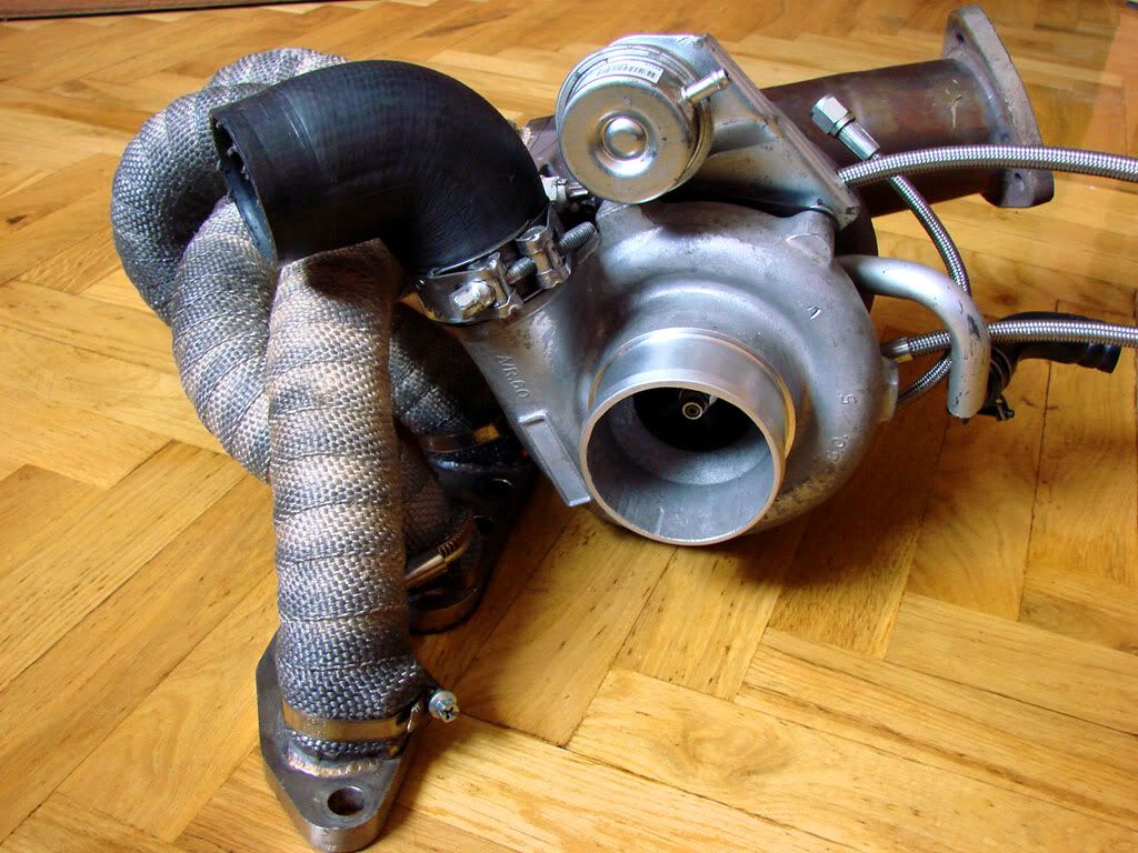

- Turbina GT2871r wydechowy AR86 + przewody w oplocie

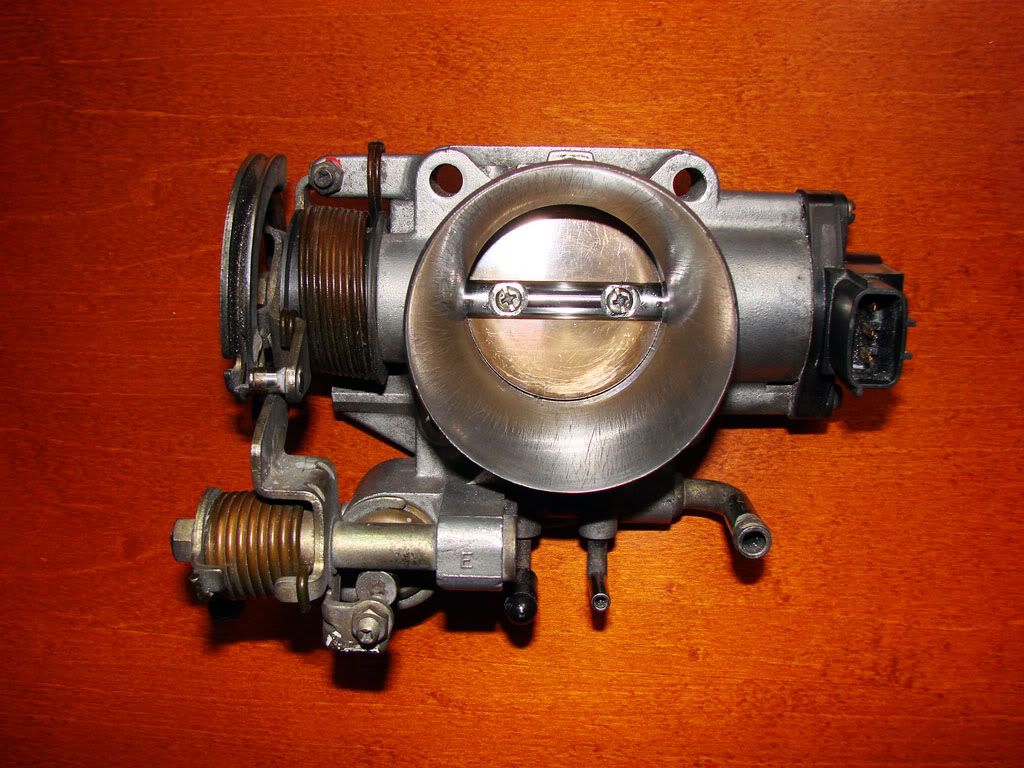

- Rozwiercona przepustnica z SR20DE
- Inne kółko przepustnicy

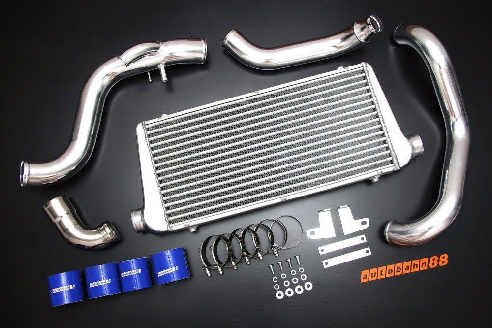

- Orurowanie dolotu 3" oraz 2.75"
- Duży FMIC umieszczony za zderzakiem
- Dolot Stożek->Turbo 3"

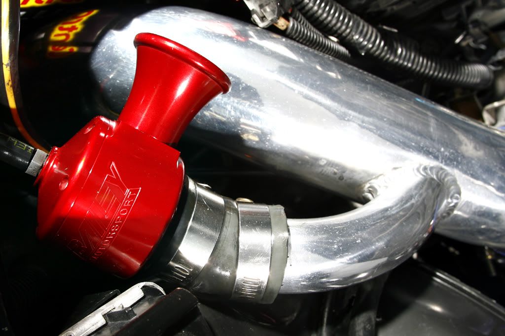

- Bov Blitz

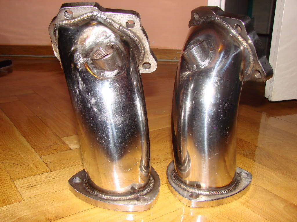

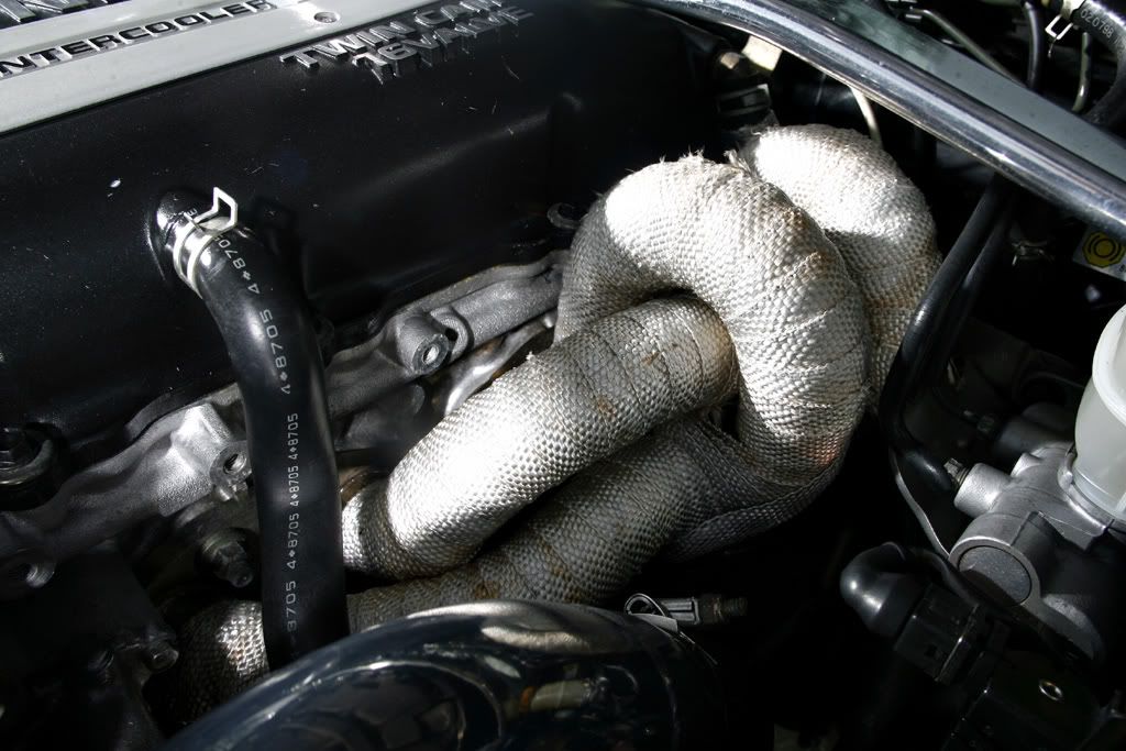

- Rurowy Kolektor wydechowy Apexi owinięty taśmą
- Down Pipe 3"

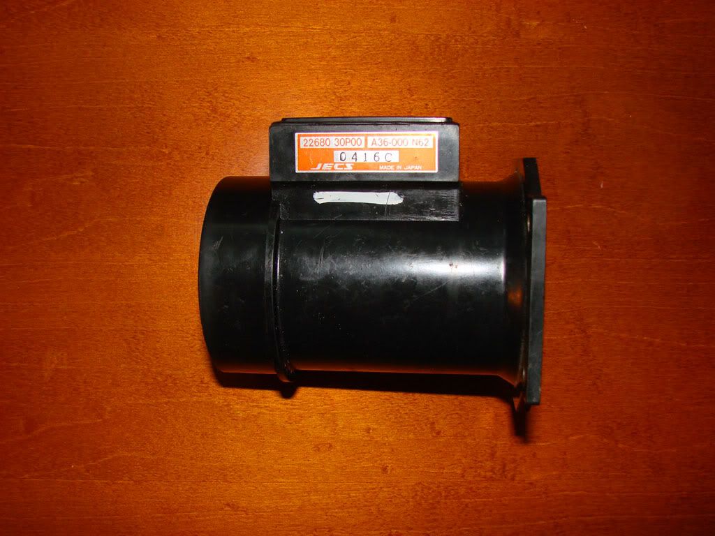

- Przepływomierz powietrza 300zx z32 TT

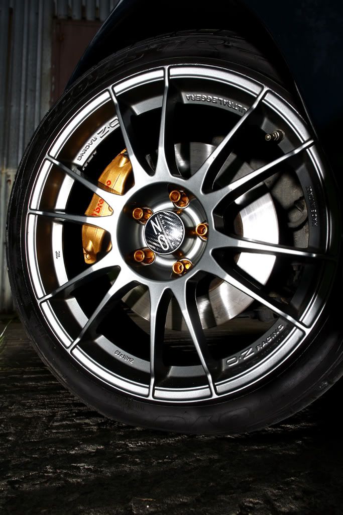

- Aluminiowe felgi 8x18” Oz Ultraleggera Matt Graphite Silver
- Dystanse 5mm przód, 8mm tył
- Złote nakrętki D1 spec

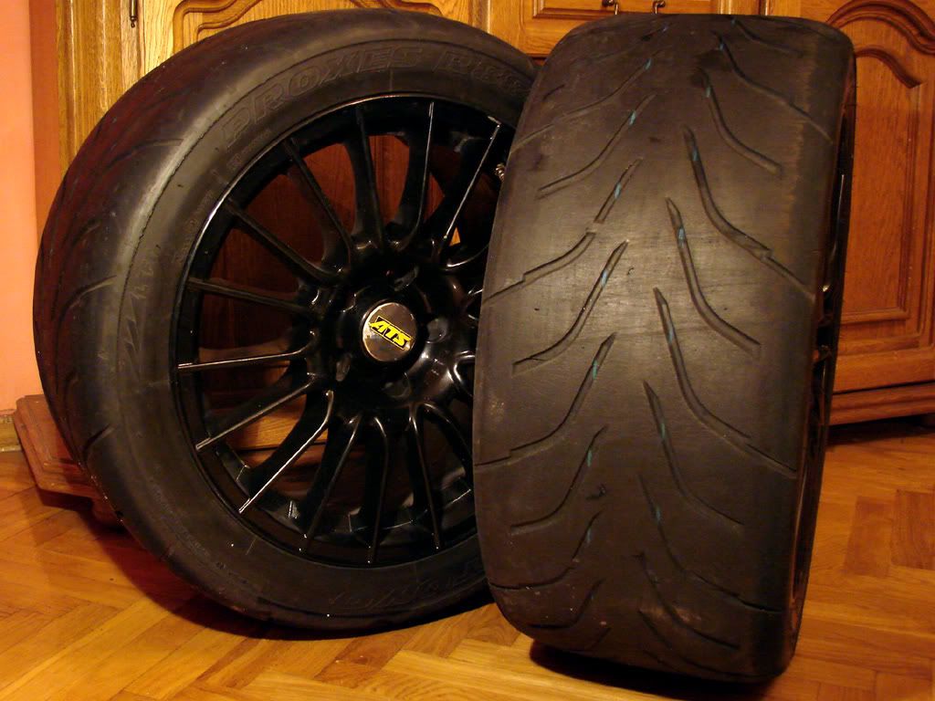

DRAG:
-17" OZ Ultraleggera White
-255/40 Toyo R888

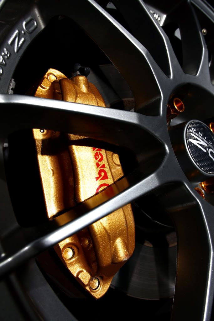

UKŁAD HAMULCOWY:

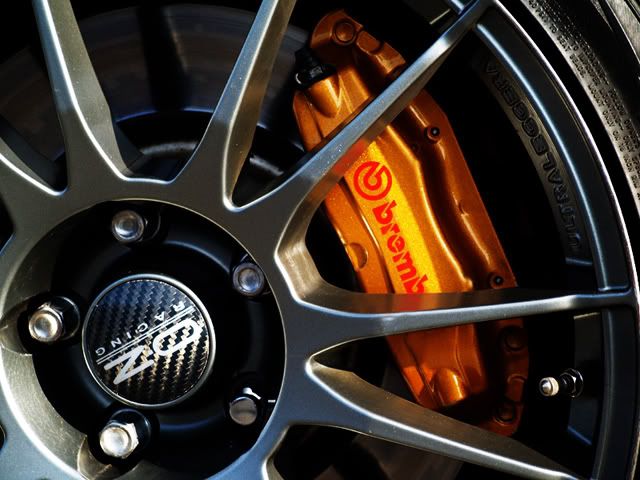

Przód- Komplet z nissana 350z:
- 4tłoczkowe aluminiowe zaciskiz BREMBO
- Tarcze hamulcowe Brembo 324mm (280mm stock)
- Klocki hamulcowe Mintex

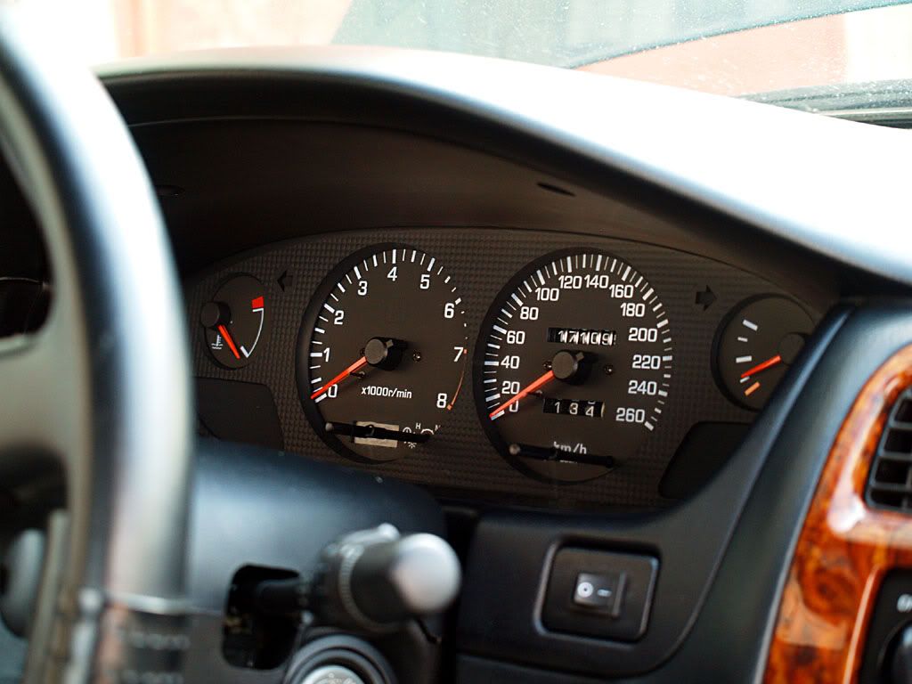

- Słupek na wskaźniki we floku
- Wskaźnik doładowania Greddy (czarny) 60mm
- Wskaźnik EGT Greddy (czarny) 60mm
- Turbo timer HKS
- Przełącznik map doładowania
- Radio Pionier 2din ze sterowaniem w kierownicy

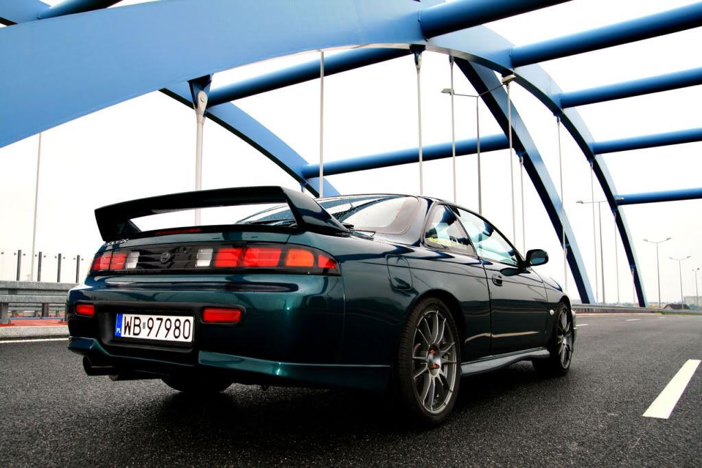

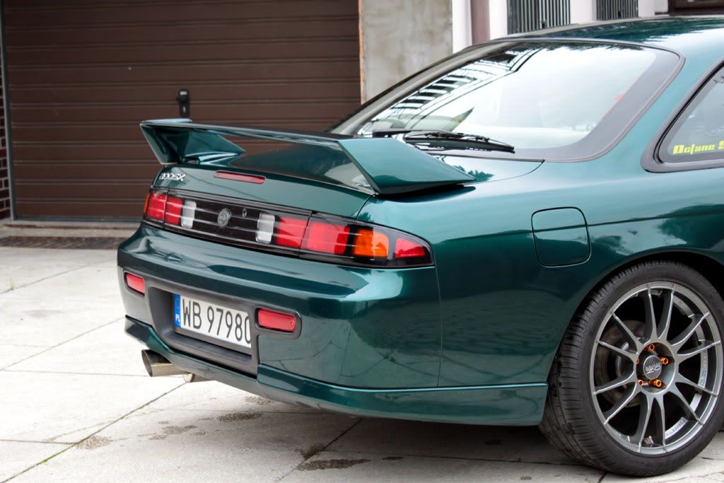

- Spoiler Kouki na klapie bagażnika

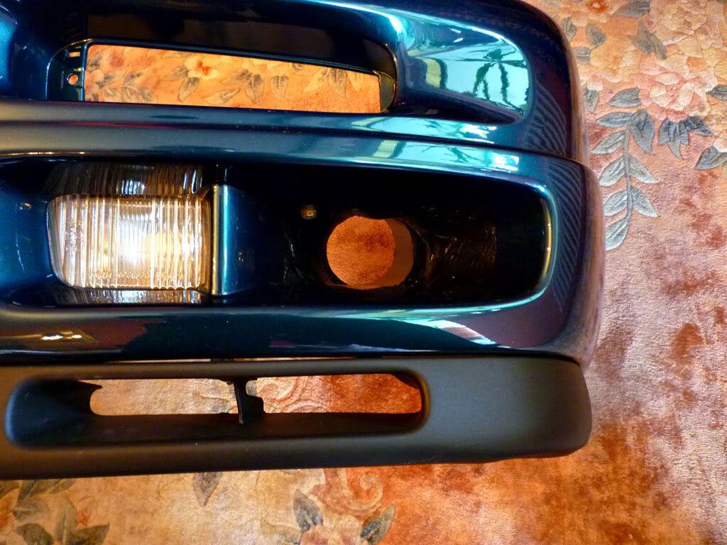

- Przerobiony przedni zderzak

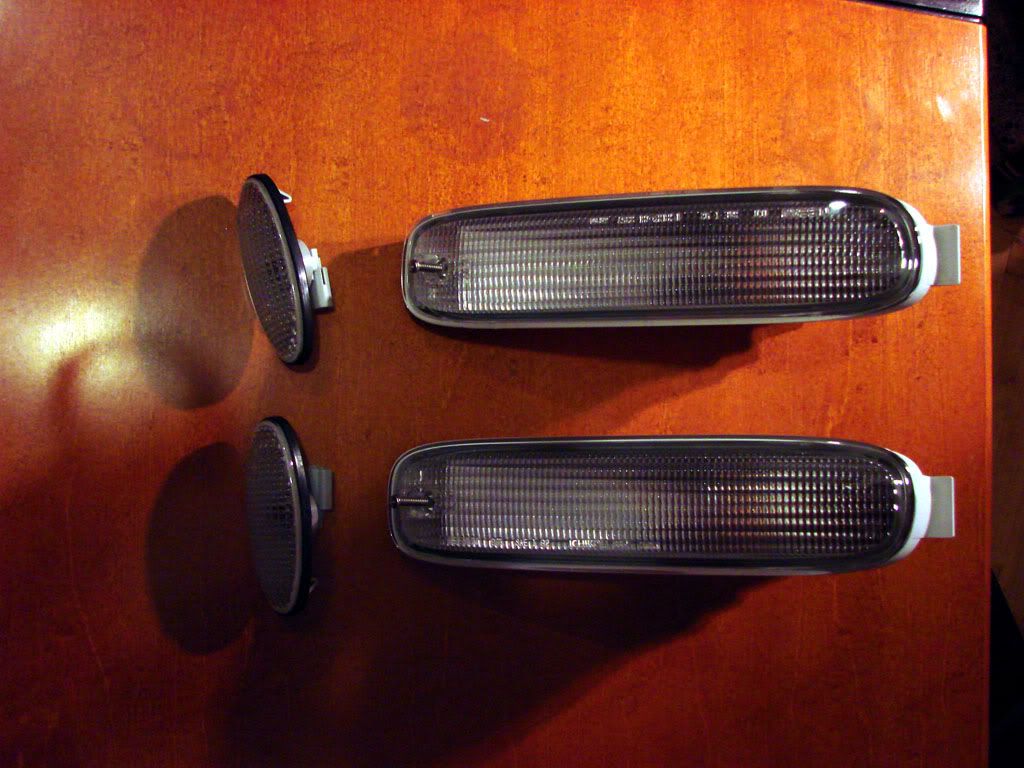

- Białe kierunki przednie Apex
- Białe kierunki boczne Apex

FMIC:

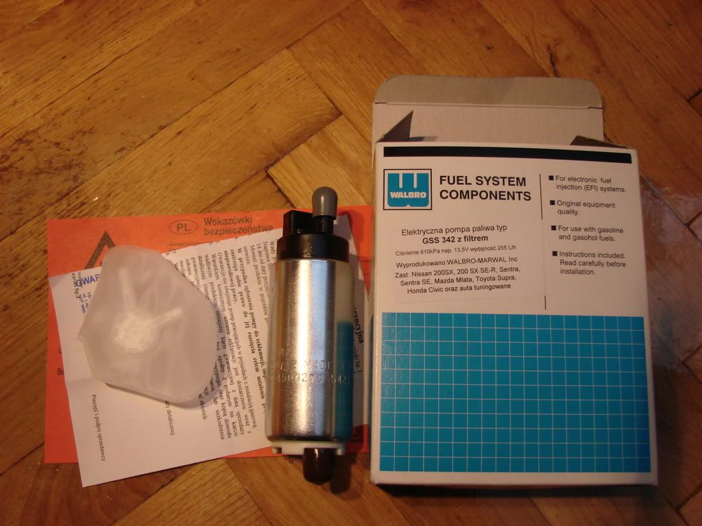

Pompa Walbro 255:

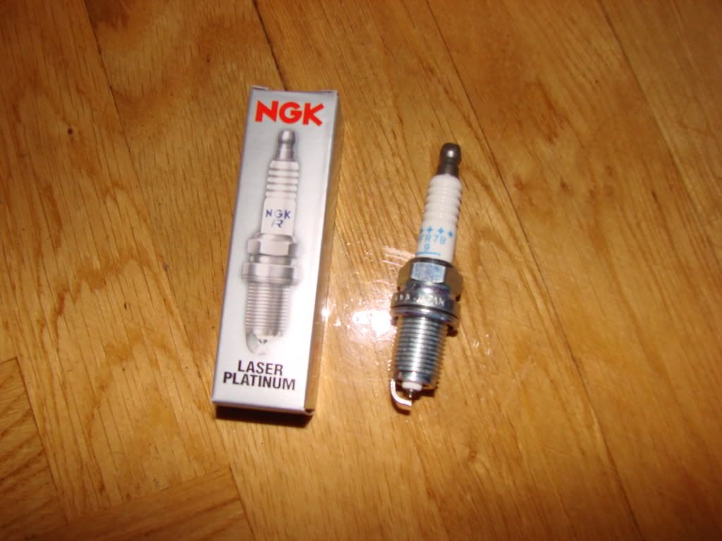

Świece platynowe NGK:
Turbo GT2871r:
Kolektor wydechowy:
Kolanko na wyjściu z turbiny:
Wydech:
Przepływomierz 300zx Z32:

Rozwiercona i spolerowana od wewnątrz przepustnica:

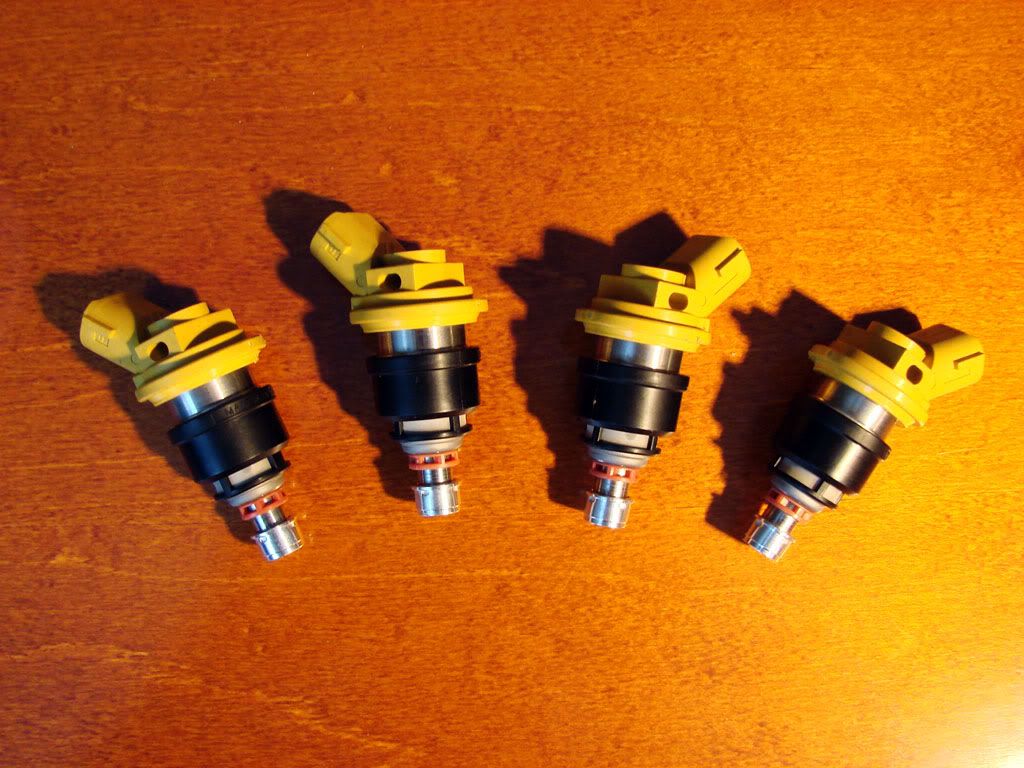

Seryjnie były wtryski 370, później 440 z Imprezy My99, następnie 550 z 2.5 STI, aż w końcu 555 Nismo
następnie wjechały wtryski 550 z Imprezy STI 2.5 US, ostatecznie zostały Nismo 555:

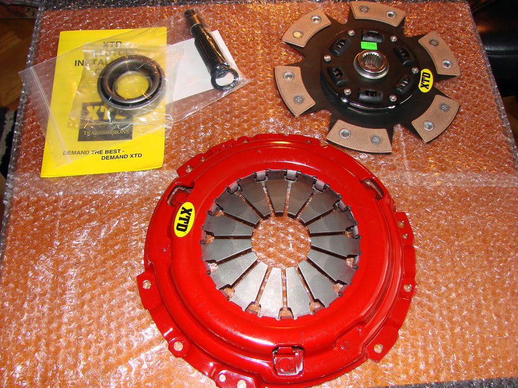

Sprzęgło spiekowe XTD stage 3:

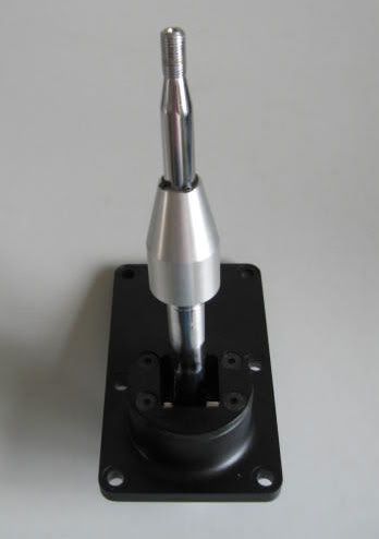

Short Shifter:
Blow Off Bailey:

Spoiler Kouki:

Hamulce Brembo:

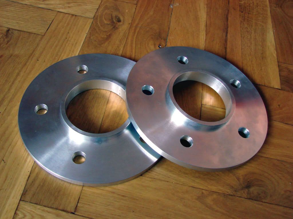

Dystans z tyłu 8 z przodu 5mm:
Białe kierunki:
Przerobiony zderzak:
Łapacz powietrza umiejscowiony obok halogena:
Koła 17" z oponami R888 na starty 1/4 mili:

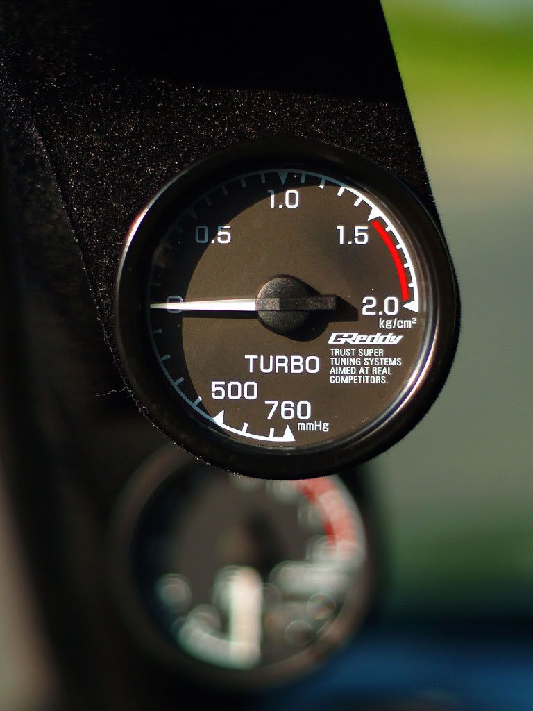

Wskaźniki:

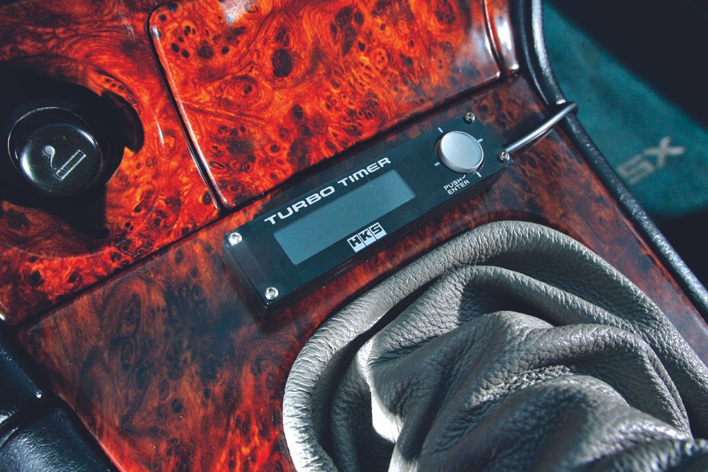

Turbo timer:

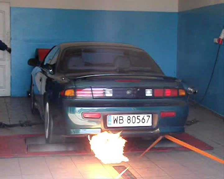

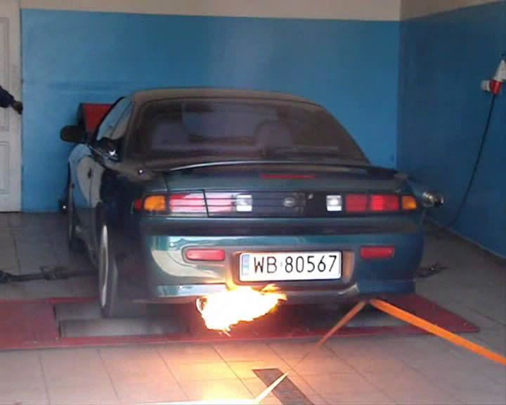

tak zieje ogniem:
