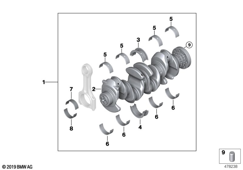

Zębatka na wale jest osobno czy trzeba wał wymienić?

CYTAT(done4 @ Mon, 28 May 2018 - 16:57) *
W N47 (jak i w chyba każdym innym rozrządzie po stronie skrzyni biegów) zębatka zawsze jest z wałem:

Zależy o co pytasz - jeśli o zębatkę, wszystkie N47 (a z tego co wiem tylko takie silniki były w 123d) mają ją zintegrowaną z wałem. Inaczej się tego elementu nie da wykonać, a dodawane czasami zrzuty na forach (co sam kiedyś komuś nawet chyba tutaj wypunktowałem) odnoszą się do zębatki pompy CR choć niektórzy myślą, że to zębatka wału korbowego.

wciąż ciekawi mnie jak to wszystko w użytku wychodzi..ta zębatka rozumiem ,że się wyciera po 6-ciu wymianach oleju na 200tyś km???

Jedni piszą, że tak inni znów, że nie zawsze. Może później poprawili stop lub obróbkę termiczną aby się tak nie wycierała. Tak czy inaczej to nie tylko problem BMW. Wszystkie auta z rozrządem "z tyłu" mają taki sam problem (tzn. mogą mieć) ale nie oznacza, że jest to wada. W takich VR6 chyba się nic nie wyciera, w Mercedesach też nic nie słychać, a przecież jeździ tego całkiem sporo.
